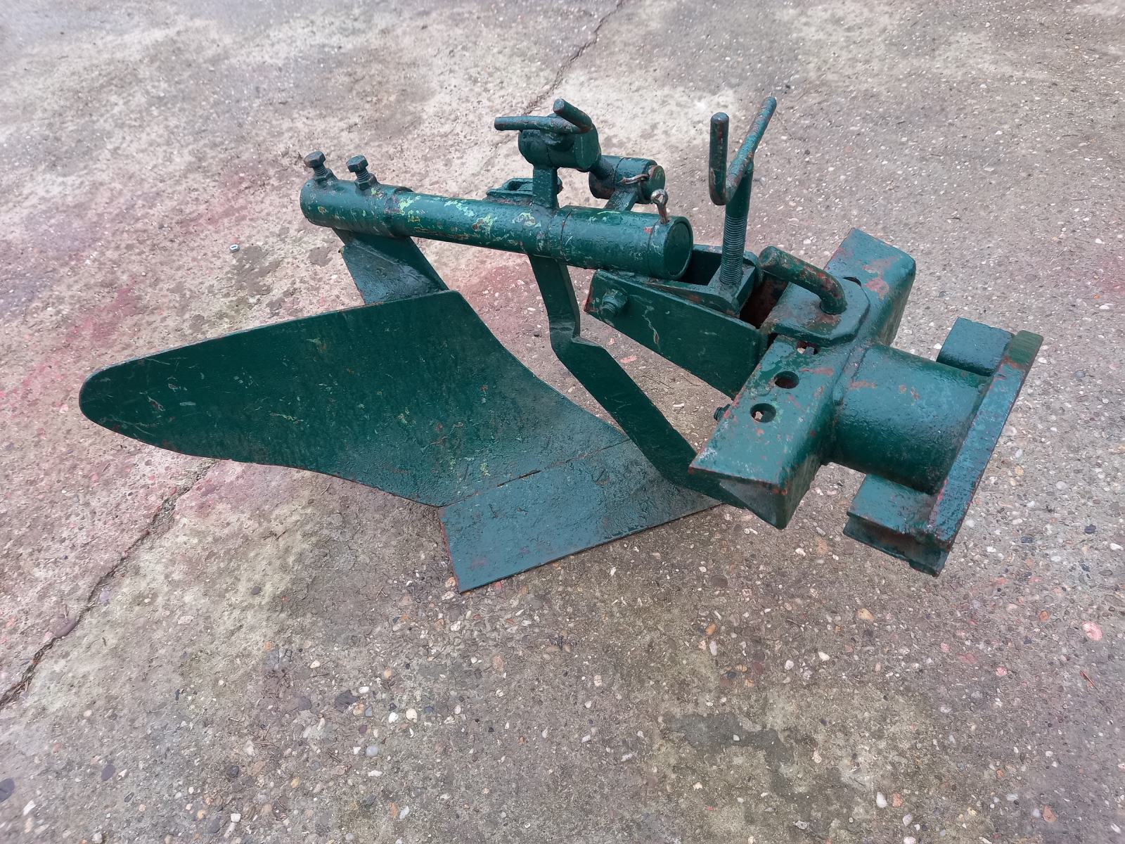

I ja bio malo vrijedan ovih dana gotova dva komada još malo ispolirat i pofarbat
    28.4 KB · Pregleda: 37
    32.2 KB · Pregleda: 34
    33.3 KB · Pregleda: 33
    25.9 KB · Pregleda: 35
3,868
Super odrađeno,jedino mi je malo čudno da si šinu zavario za dio koji ide na priključak
Onaj dio koji ide na mtk ima malo preduge "uši",a i neznam da li će ti se vijci za stabilizaciju imati kamo zašarafiti jer ti dolazi blok mjenjača iza
