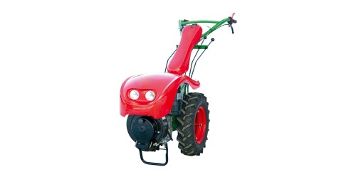

A jel znas nesto o imt fpm kultivatoru 414 model iz 2018 godine. Crvena skroz sa zelenim ruckama. 510 motor original. Ima sve zivo od opreme na njoj sto postoji! Da li imas neka saznanja o istoj? Zajvaljujem.

Ne pitam te za to druze. To sam vec procitao naravno, mislio sam na iskustva ljudi koji je koriste. Da li ima nekih falinki i slicno, kako se pokazala! Nema potrebe da kenjas odma
31,508
Pri nama ih nema baš...ali se može usporediti s Goldonijem /Labinprogres SS. Podjednakih su dimenzija i mase.
Razika je da SS ima 2 brzine kardana za pogon freze, dok ovaj ima 1 brzinu. Zato 410/414 ima brzinu više u radnom području i brži je u transportu (5. brzina), dok SS je moguće voziti samo s pogonom prikolice oko 30km/h. Rikverci su sporiji na 410/414 nego na SS-u, pa to može biti prednost i mana, u košnji npr.
O kvaliteti ti ne mogu nikaj reći, motori mogu biti isti na oba, ob mogu imati električno ili ručno pokretanje tak da tu nema neke razlike.
Stvar navike, cijene... Usporedi i odluči se za onog koji ti se više sviđa. Glavna prednost SS-a su dvije brzine kardana, i zupčasti (čitaj robustniji) prijenos na diferencijal , dok 410/414 ima radnu brzinu više, ali i pužni prijenos na diferencijal...e sad odaberi sam...
