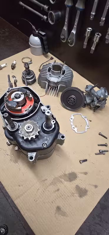

Upravo se družim sa ovim Tomosičem.

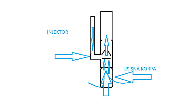

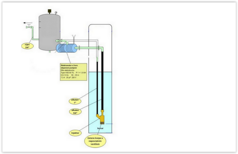

33,609
Ako sam dobro shvatio princip rada, koristi se dio vode na izlazu pumpe (voda pod tlakom) i šalje se na dno usisa da bi lakše gurnuo stupac vode?
Tak je, puno bolji sistem nego sa injektorom na jednu cijev.
31,450
Ak mora pumpati z 20m, pumpa vrti vodu dok ne postigne 2 bara, a tek onda počinje podizanje vode.
U injektoru postoji difuzor (venturijeva cijev, poput rasplinjača) u kojem povratni tok gura vodu u usisnom vodu.
Naravno, kak pumpa stalno dio vode vrti u krug kroz tlačni vod, njezin kapacitet je manji (gledano sa sa strane spremnika vode, odnosno potrošnje).
Ja te potpuno razmem. Tak je i meni negda bilo. Gda sem osjetil miris odmah sem bil kaj nori, gorši nego moj Švrćo, ali ve me je popustilo ili sam možda imal koronu pa mi je nestal osjet mirisa? Uglavnom reakcija nula bodova.
6,953
Pitanje je samo koliko mora biti fi cijevi da se u nju može spustiti usisna korpa i injektor? Ako se voda crpi iz bunara onda je ok, ali ako je zabijena cijev onda sigurno nije dosta fi 6/4¸¨. Ja imam zabijenu cijev 5 cola, na dubinu od 12 metara. Na moju sreću stupac vode se digne dovoljno visoko da motorna samousisna pumpa može povući vodu bez problema.
