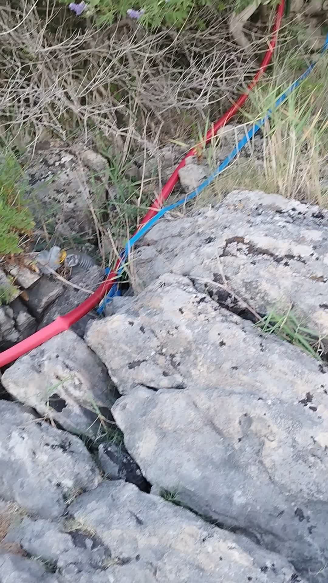

Dosla nova pumpa villager hpwp30. Kas povuce vodu ima dobar pritisak medutim jako tesko povuce vodu. Cak sam i obicnu usisnu korpu zamijenio novom s nepovratnim ventilom. Napunim crijevo i zavidam. Napunim pumpu na cep i tako nako dosta pokusaja i ponovog punjenja jedva nekako povuce.
Susjed ima nekog kineza s naouklim kucistem i naouni samo pumpu na cep i upali i pumpa odmah povuce. Usisno crijevo ne puni nista.
Jeli nesto krivo radim, ne vjerujem da je nova pumpa s greskom.
Probao sam skinuti usisno crijevo i na usis staviti ruku da vidim stvara li podlak i jedva da se osjeti. Ovo bi trebale biti samousisne pumoe i morala bi vuci bez da se puni crijevo.

Možda ti vuče negdje zrak pa joj to stvara problem. Provjeri. Možeš joj olakšati da usisno crijevo cimaš gore dolje kada pumpa radi. Povećaj malo i gas. Za tridesetak sekundi bi ona morala povuči vodu. Koliko metara ima do vode? Inače kod te pumpe ne treba usisno crijevo puniti vodom.
5,377
Ako ti ne povuče ruku do lakta onda je problem u pumpi. Šalim se. Kako bi ti izmjerio podtlak? Sugeriram ti da provjeriš da li ti na spoju usisnog crijeva na pumpu možda ne vuče zrak. Imam takvu pumpu i radi ok. Ako ti to ne pomaže onda probaj na susjedovoj kako ona radi. Drugačije ti ne mogu pomoći. Sretno.

Probat cu duze cekati mozda treba koji minut jer ipak treba nekih metar dva u vis povuci, a i provjerit cu da li vuce negdje na usisnom crijevu zrak mada provjeravao sam to. Na usisu bi morao biti dobar potlak ako vuce sa 8m dubine. To mora skoro do lakta povuci ruku.

Morala bi ona skoro pa odmah povući vodu.
Probaj otvoriti čep gdje joj puniš sistem i natoči ga skroz do vrha i zatvori.
Ali mi se čini da ona iz sistema pušta vodu u izlazno crijevo, zato neće povući vodu. Probaj to izlazno crijevo dignuti prema gore da ne može voda iz sistema ići u njega i probaj tako

Probat cu, mada ovima po internetu povuce skroz jednostavno. Nakon rada u izlaznom crijevu ostane i par bara pritiska jer pumpa na 20m visine, i nakon desetak minuta upalim i opet nece povuce ako sve ne ispraznim i ponovo napunim i pumpu i usisno crijevo.
5,377
Šime, nije do pumpe nego do operatera. Makni ti taj povratni ventil jer toj pumpi ga ne treba. Makni i odlazno crijevo ili spoji za probu kraće da ti voda ne namoči pumpu. Zalij pumpu. Ne možeš ju zaliti do čepa jer ti nešto vode iscuri na izlaz, no to nije bitno. Upali pumpu, malo jači gas i ona bi trebala dići vodu za tridesetak sekundi. Kada digne vodu onda ugasi pumpu. Ako ti za par minuta voda ponovno iscuri iz usisnog crijeva onda ti vuče zrak na spoju. Pumpu ne treba više zalijevati. Nije to znanstvena fantastika. Nakon par godina korištenja i ti ćeš moći davati savjete drugima. Sretno.

Dok pumpu punim vodom podognem malo izlazno crijevo da ne izlazi voda i kad upalim za par sekundi povuce vodu. E sad kad je ugasim ostane u izlaznon crijevu oko 2 bara protiska jer ide na 20m visu tocku. Da li ood drugog paljenja treba isprazniti crijevo ili samo ponovo upaliti pumpu?
