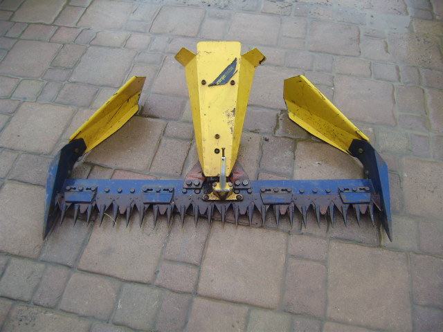

Vidi se ovdje na slici (s Njuškala), na kosi 130cm. Zamisli kak je tek na kraćem grebenu:
31,508
Naglasak je bil na dva uska reda i tu baš nejde glatko. Inače, sredina je prilično razbacana.

Aha, tebi se štopa pri petama kose? Mora nekaj odgrnuti travu, bar za 10cm, jer ju lovi greben u idućem prolazu.
Mislim staviti mali L ovdje na petu, i gore šipku, da odgrnja ali samo malo, tak da se ne štopa između pogona i daske.

Ako nemaš daski na krajevima kose (kao na mojoj slici), onda trava pada odmah iza noža i nije odmaknuta od nepokošenog dijela. Kad ideš u slijedećim prolazu, vrh kose lovi dio pokošene trave i tu se nabire i štopa.
Rekel sam da treba odgrnuti barem 5...10 cm pokošene trave, da je lakše voziti greben kose u slijedećem prolazu.
Ne, ne koristim proširivače. Oni namataju jer su "hrapavi".
