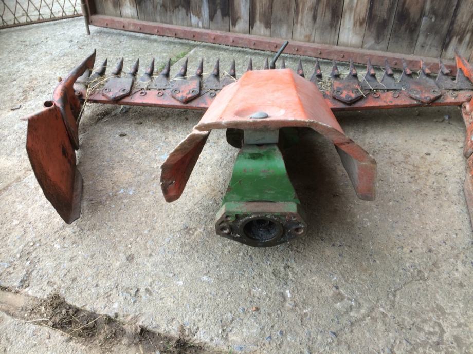

ovo dole na slikama je moja IMT kosilica.
I nemam pojma gde bi se mogao postaviti teg.

Za početak bi možda najjeftinija varijanta bila da kompletiraš greben, odnosno te odbacivače sijena ili kako ih već ko zove. Fale ti još dva dijela koji uz osnovnu namjenu taman dodaju još par kilograma težine i malo veći pritisak.
Ovako je na muti, a to je u principu isti greben pa možeš i od nje tražiti.

Imam originalne "grebene" (ili "hakiriki"), ali su usled zapetljane trave, rikverca unatrag i guranja guste, zapetljane trave, ti moji "grebeni" su deformisani i pukli tj. iskrivljen je lim i pukao je lim na ivici između ojačanja za pričvršćivanje i tanjeg lima.
Evo dole slike mojih "grebena" i čini mi se da su manjih dimenzija nego tvoji.Dužina mojih "grebena" je oko 30 cm, a najmanja visina oko 13 cm i najveća visina oko 20 cm. Moji "grebeni" su toliko malih dimenzija tako da za visoke, zapetljane, položene trave nemaju ama baš nikakvu funkciju.

Lično mislim da je osnovni problem u veličini "grebenika" (ili "hakirike") i nije mi jasno zašto je proizvođač te kosilice napravio tako male slabašne "grebenike", a ne duže, visočije i jače za visoke trave.

Može se staviti svašta kao teg samo mora stati ispod lima, inače će se nakupljat trava na njega.

Skinul sam bočne daske koje skreću travu, jer su štopale travu. Ovak ide bolje, jedino je problem kositi slijedeći red :)
