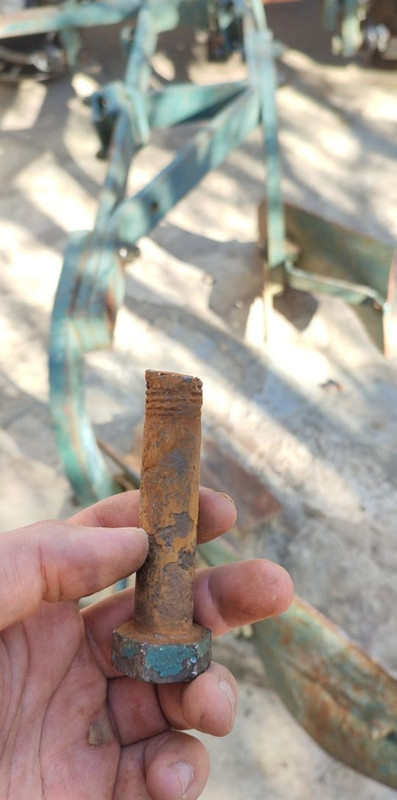

Produži ova dva flaha tak da možeš dodati još dvije rupe, iznad postojeće, za kvačenje treće točke (vjerojatno će ti trebati samo prva viša, no svejedno napravi dvije):
te zamijeni ovaj tanki desni bolcn na L poluzi s onim kat 2 (fi28mm). Na lijevoj strani malo privari reducirnu cjevčicu kat1/kat2.

... te zamijeni ovaj tanki desni bolcn na L poluzi s onim kat 2 (fi28mm)...
Zašto mijenjati ove bolcn(ako sam dobro razumio misliš na doljnje)imam one "puše(reducirnu cjevčicu"i sasvim dobro sa njima funkcionira
Zato jer je taj bolcn u osnovi najslabijia točka pluga za traktor kojim ga vlečeš.
Susjeda je taj bolcn koštal zadnje desne gume (plug je tad još bil moj), pa ti savjetujem da radije preventivno potrošiš 40-tak kn na bolcn kat. 2, nego da se i tebi to dogodi.
Na lijevom je hilza (puša) OK, jer je tam ionak manja vučna sila.
A rekoh da ju lagano "pikni" s gornje strane zato da se ne "izuva" kad skidaš lijvu polugu.
Ili ju probaj zalijepili Loctite 638/648, pa možda bude trajalo.

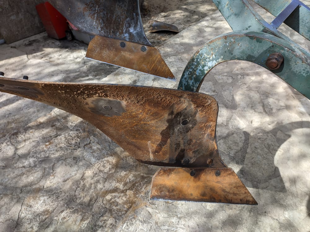

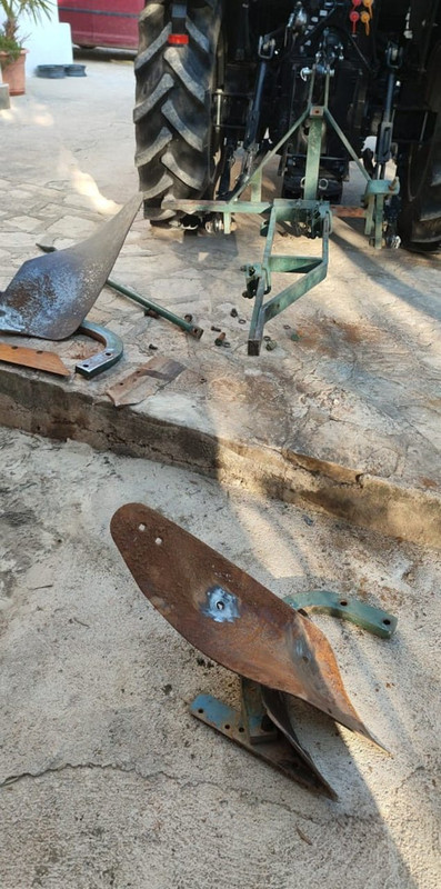

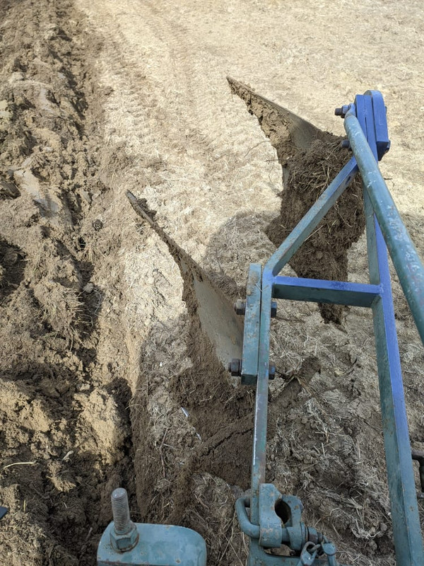

OLT 10" Plavi, ne znam kako mu je puni naziv, inače stari je dobio plugo od susjeda za neke sitne novce, uspio je popigati plug na kamen, zamisli, kamen na Pagu haha ... i tako smo našli isti plug kojeg smo nabavili za slične novce, naravno zapečeni šarafi, poprilično istrošeni plug, ali evo, od dva komada smo složili jedan.

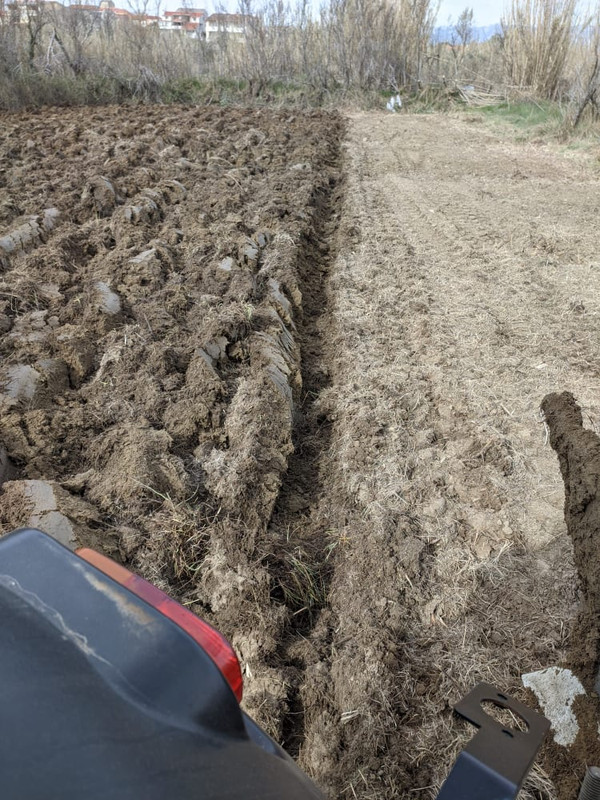

Ovaj na fotkama je ofarbani plug, ali je taj "plavi" u originalu. Pokidao sam mu sve šarafe, stavio nove, 12 šarafa sa maticama i podloškama 60 kn, presložio ga u danu, i naravno, uspio danas izorati komad njive. Ja smatram uspjehom, iako mi je ovo zapravo prvo oranje i novim traktorom i ovim plugom a prije toga sam jednom samo sa TV420 probao i ispalo preloše, tako da kao i nisam.
Plug je po meni prošao test, ostaje vjerojatno pjeskarenje i bojanje u plavu boju. Naravno, trebalo bi promijeniti još koji šaraf i onaj najdonji dio koji kida zapravo zemlju. Ovaj puta sam skinuo sa prvog pluga i zašarafio te naoštrio brusilicom da bude bolji ... hehe

@skodilac mislim da plug možeš pomaknut još udesno, i čini mi se da nemaš onu vodilicu na zadnjem plugu...ustvari, ajd slikaj sad kompletan plug sa zadnje strane... :unsure:
