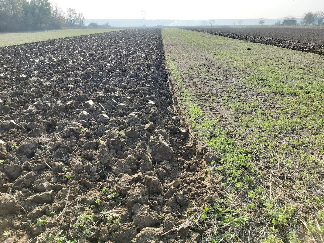

Bok ponovno trebam pomoć, montiram predpluznjake na plug pa me zanima neke osnovne mjere ako orem na 30cm onda predplužnjak treba biti na 25 znaci da ide u zemlju oko 5,6cm?
I zanima me dali je vrh predplužnjaka i vrh raonika, lemeša u istoj liniji ili je predpluznjak malo više ka sredini brazde?

Nema potrebe vise od 10 cm on treba samo da zetvene ostatke baci na dno brazde I nista vise
Ja sam negdje pročital da bi trebal iti na 1/3-1/2 dubine oranja. Ja ih imam podešene cca 12-13 cm iznad lemeša i ne podešavam ih posebno za različite dubine oranja. Orem uglavnom od 25-30 cm i dobro obavljaju svoj posel.

Pravac je dobar plug dobro zaorava ali nema bas ni biljnih ostataka pa to ide solidno. Kojom brzinom 2? Kaķo usi jel otpadaju od diferencijala ☺️ ili si se vec navikao?
