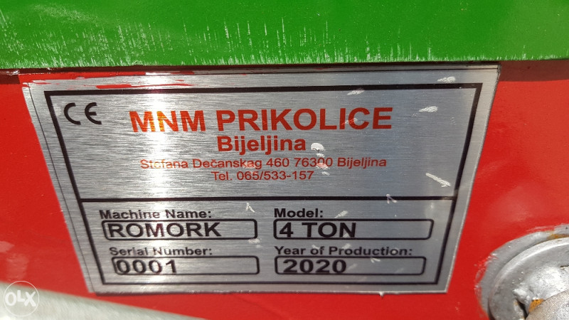

A nemam tu privilegiju da me čekaju dok se ja zajebavam na vagi😂
Koje dimenzije ti trebaju? Prazna je 1100, tako piše na pločici
