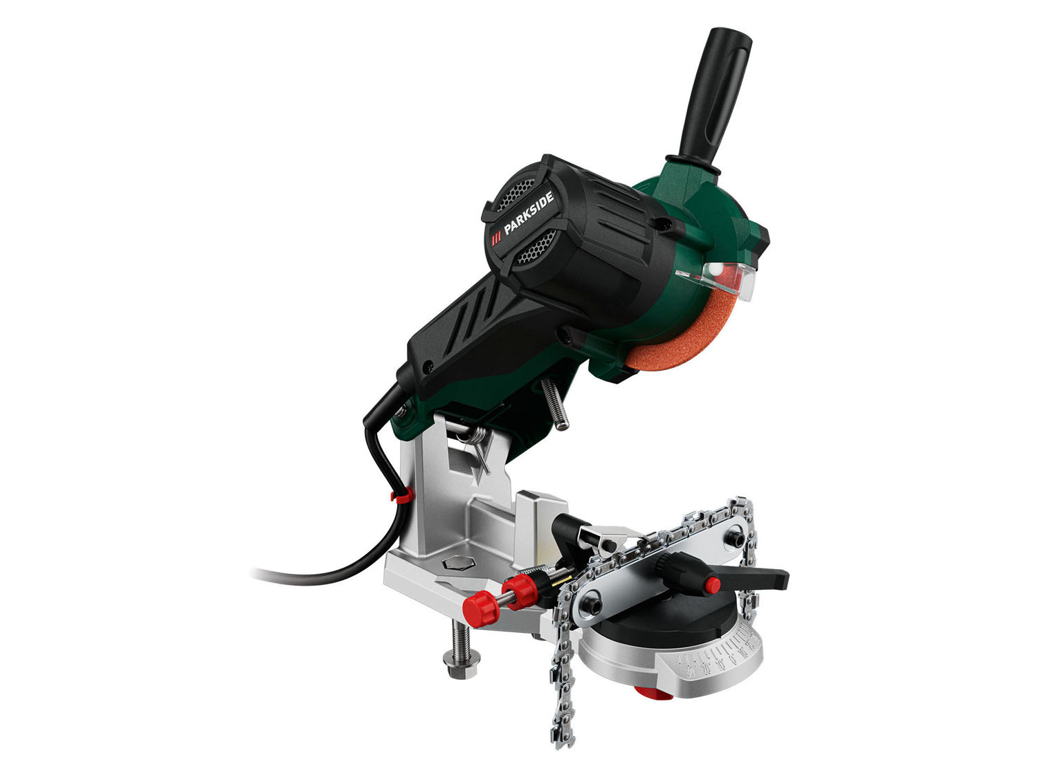

Onaj drugi:
@DARIJUS,​
vjerujem da se pri tebi više put isplatil.
Prije nek sam kupil Florabest, koristil sam nekoliko puta bratov Einhell (plavi, neznam model). Nije mi se dopadalo kaj je ploča išla drukčije ak sam na drugom mjestu povukel z rukom. Zaključil sam da je kod Florabesta taj problem eliminiran jer ima ručku za potezanje i bil sam u pravu. Za sad sam zadovoljan.
Ja sam kupil deblju ploču marke OZKA (čini mi se u TA), a da nisam ni provjeraval ove 2 destinke koje spominješ i nisam primijetil neke probleme oko centriranja na osovini. Jedino kaj je 5 mm veći vanjski promjer pa z vremenom počne strugati po nakupljenoj brusnoj prašini u štitniku (dok se ne očisti).
@ZJ,​
na sliki mi djeluje identična Florabestu.
