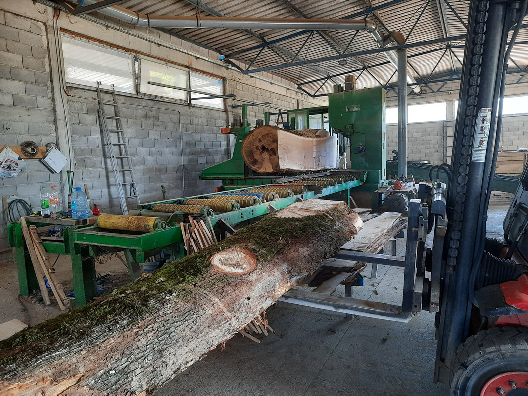

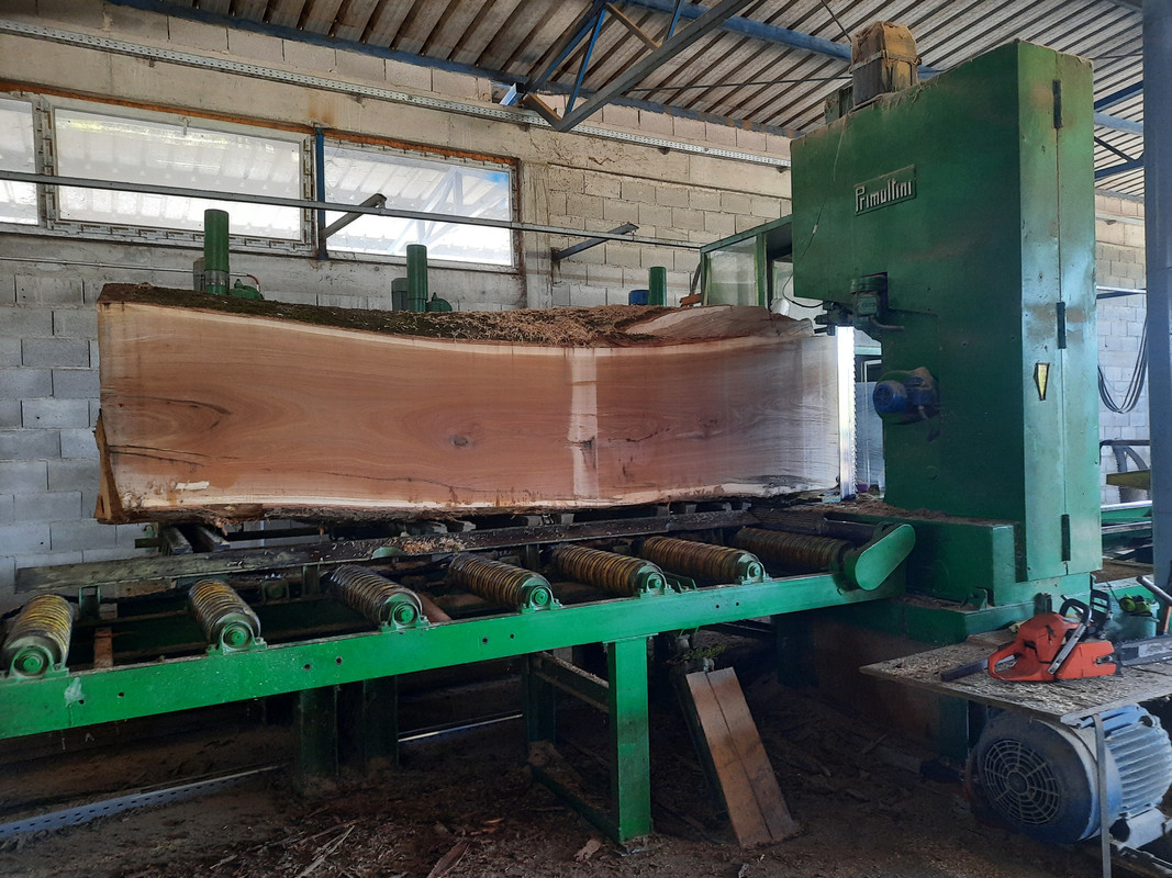

Dobar dan! Gledam malo ovih dana pilane po netu..i zanima me dali netko ima iskustva sa pilanama Bon Jovani, Primultini i Artiglio? Koja bi po vama bila najbolja?

Sve tri italijanske marke. Koju god da uzmes neces pogrijesiti. Vecinom su to vertikalne plane. Jesi li razmisljao o horizontalno, zbog manjeg potrebnog prostora

Jedan ujak ima ovaku, drugi onakvu. Vise sam za vertikalnu, ako horizontalna vraca dasku treba i njoj mjesta i to sto brenta oda kad se staze zaprljaju, neznam kolko je to sretno rjesenje. Na sto bi posebno trebalo obratit pozornost kod kupovine navedenih?

Svaka horizontalna ima cistace pruge, kao i kolica kod vertikalne. Velike pilane polovne ako uzimas racunaj da je svaka uradila par desetina hiljada kubika oblovine. Obratiti paznju na stanje tockova, da li su puno potroseni i mogu li se obradjivati. To ti je glavno, jer ako imas pucanje pila to ti je veci porez nego i jedan drzavni. Obrati paznju na tockove na kolicima, stanje stubova sa zakivacima. Sada opet zavisi hoces li uzeti sa okretacima i zakivacima na hidraulika ili ces rucno okretanje i zakivanje

Vidis kolika je debljina mesa dijela na kojem nalijeze pila, trebalo bi da ima bar 5-6 mm da si rahat jos dugo vremena po tom pitanju.
