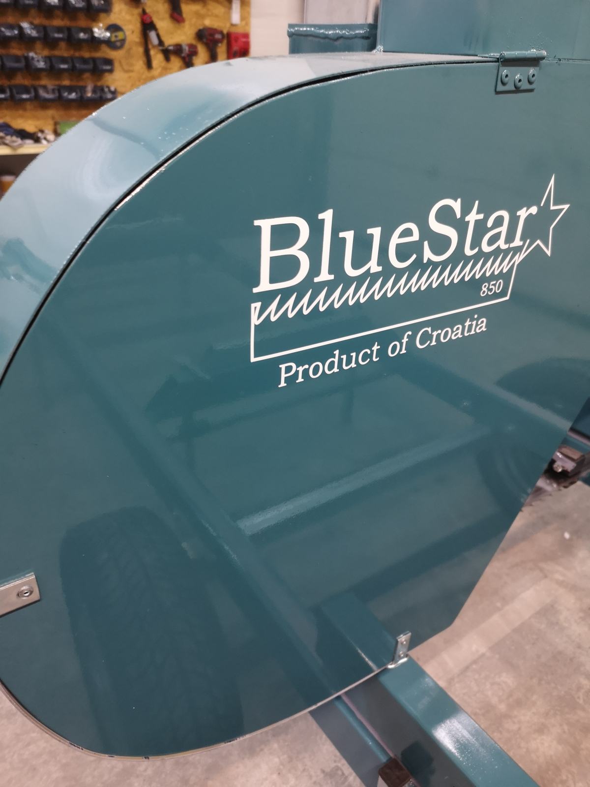

Ljepo izgleda. Moze cijena ako nije tajna? Jel pogon na el. Motor ili? Malo i sam njuskam,uzeo bih vjerojatno woodmizer lt 15.
7,286
cijena je ravno 5000 eura, ima motor loncin 13 konja benzinac...po svemu je gotovo identična wodmizeru, i pila je njihova...čovjek radi u Lipiku, i to po nekoliko na mjesec...izvozi za Njemačku.
U odnosu na kineske, materijal i izvedba su više nego solidne.
Ima na njuškalu njegov oglas, i još slika...

koliko je maksimalna debljina trupca koju može piliti?
12,504
Nije mi baš jasno zašto je konstrukcija tako visoko. Vidio sam jednu možda 10tak cm od tla!
7,286
debljina navodno 85 cm, u ovoj opciji maksimalna dužina trupca 530 cm (znači 5 metara)
mislim da svi znamo da ta pilana neće vidjeti trupce deblje od 50...ovo je ciljano kupljeno da se iskoristi maksimum iz vlastite šume, a ne da pili nekakve furnire
@DARIJUS kad ce proba da cujem dojmove? Jel to sa racunom 5000 ili?
dobiješ kupoprodajni ugovor s pilanom, i garanciju dvije godine na motor. 5 i platil sam si prevoz.
proba uskoro...imam jedan trupac oraha, jasen i nekoliko hrastovih...tražim kantajzl (kantalicu, okretač trupaca), ako ima tko, ili znate di se da nabavit
ja bih rekao da je to zbog transporta, ako ne bude ravna s kukom od auta, bit će zapinjanja...i ovi osigurači trupca zato mogu biti duži, jer imaju se kamo spustiti.
