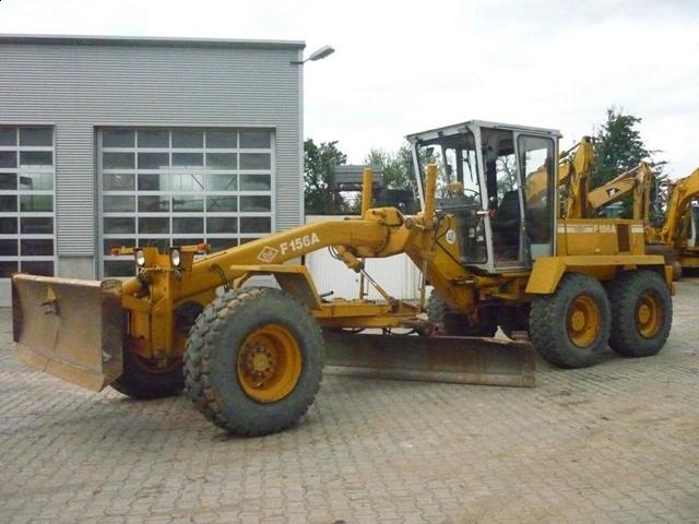

Ja sam nosil delat prije jedno 8godina, neka 2 zupčanika za ovakak stroj, i danas je još stoj u pogonu.
