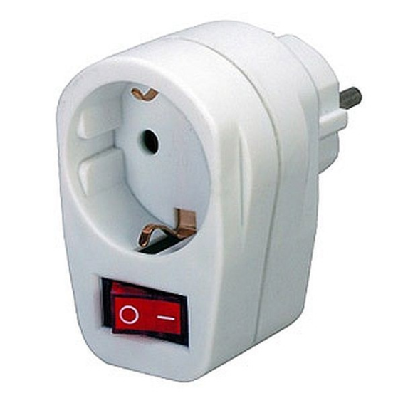

Kupio se elektro motor (pumpa za navodnjavanje pedrollo 1.5 kw) sad me zanima koji prekidac mogu da stavim na njega, jer mi je bzv da sve ukljucujem i iskljucujem utikac? Da li moze obicni prekidac, npr kao ovaj

1,5 kw motor treba zaštitu od 6,3-10A tako da baš sa prekidačem za noćnu lampicu nebi išlo, iskreno ili pravu zaštitu ili ništa. Sa strujom se nije za igrati, ti svi prekidači imaju male kontakte i pitanje je da li bi kod uključivanja i isključivanja dolazilo do iskrenja i neželjenih situacija.

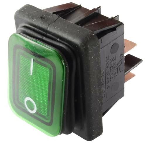

Za takvu vrstu trošila (preko utikača) mora biti dvopolno prekidanje.
Kupi dvopolnu sklopku s tinjalicom
https://www.unoelektronika.si/image.ashx?id=C4/7155Z&size=320&fill=1i ugradi ju u kutiju. Zgodno je da ima zaštitnu gumu, ako diraš mokrim rukama.

ili pak među-utičnicu sa sklopkom:
Ove tri varijante spomenute varijante su nužno zlo i nisu preporučljive za motore jače od 0,75kW.
Pa taj motorić drži i prekidač od noćne lampice...
Ne, ne drži.
Sklopke za motore imaju definiranu snagu motora, radi velike potezne struje ;)
Ako se ugrađuje MZP na jednofazni motor, mora biti ili dvopolni ili ako je tropolni, moraju se vezati dva pola serijski (tak da su spojena sva tri pola). Za 1-f motor od 1,5kW treba ili 6-10 ili 9-13A
Ovakav motorski zaštitni prekidač je jedino ispravno i dugotrajno rješenje.
