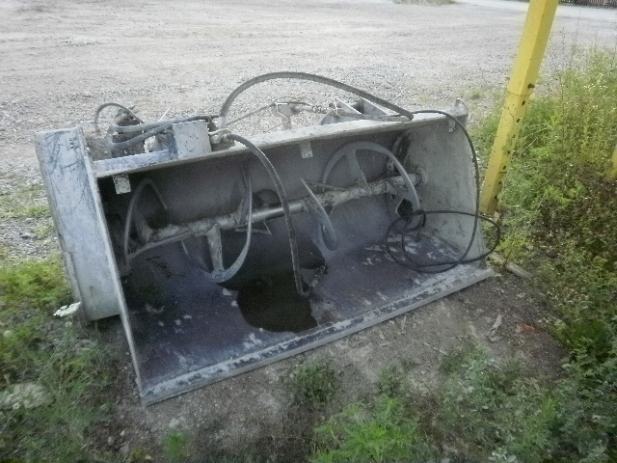

Jedan zanimiljiv priključak za utovarivač, s time da prihvat može biti i za ostale načine kopčanja.
Korpa za beton ili silažu.

To je neka vrsta mješaone?Pretpostavljam da je pogon preko hidromotora
Miješanje joj nije prvenstven cilj, već transport i bočno pražnjenje. Napravili smo ih nekoliko komada u građevinske svrhe, za mjesta gdje je bilo moguće dostaviti beton samo sa traktorom i nakon toga ga precizno dozirati na potrebno mjesto. Isto tako se može koristiti i za doziranje hrane u štalama.
Dno i puž su iz hardoxa, a pogon preko hidromotora.

A utovar silaže ili visoko vlažne kukuruzne silaže zrna??? Jedino ručno ili sa drugim utovarivačem :)

Moguće je izraditi oblik poput klasične korpe za utovar koja se onda na taj način može puniti, međutim slike su stavljene od modela kakve smo radili.
Imate npr. radove betoniranja na terenu gdje ne možete sa mikserom, tada je mikser napuni sa betonom gdje može ili se beton može miješati direktno u njoj i transportirati na mjesto doziranja.
Situacija kod kupca je bila slijedeća:
- kupac vrši montažu solarnih elektrana i mora betonirati cca. 20 000 temeljnih ploča za stupove, a na teren ne može sa mikserom, tada korpu napuni kod miksera i beton bilo gdje i precizno dozira u rupu, doslovno se vozi od rupe do rupe i samo ispušta beton u njih
Nadam se da sam Vam uspio pobliže objasniti namjenu korpe, s time da se isto tako može koristiti i u poljoprivredne svrhe za ishranu itd...

Ma jasna je meni namjena te korpe, u svakom slučaju vrlo zanimljiv dodatak!
