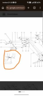

deutz fahrer
18 Lis 2020
61
Zaokruženi dio trebam, kompletan

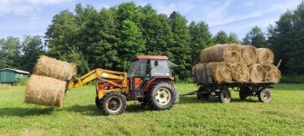

pozdav kolege,
da li netko od vas zna da netko ima ili di bi se moglo nabaviti hvataljke za male bale? razmatram nabavku hvataljki koje bi kopčao na prednji utovraivač traktora i tako tovario bale... bale bi onda i balirao dosta teže kad bi ih tovario strojno. takvu tehniku dosta koriste manja gospodarstva po austriji i švicarskoj...video u prilogu
