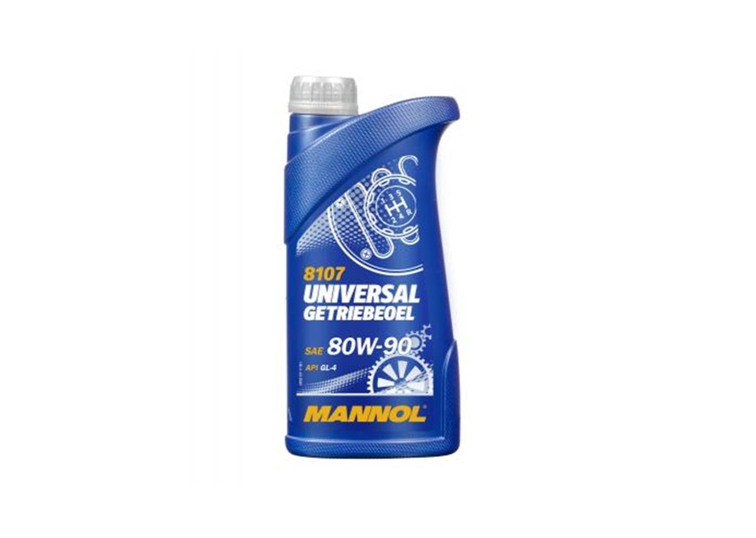

Ne mogu u uputstvu naci vrstu ulja koje ide u diferncijal od motokultivatora Villager 4811V
Nesto tipa ?
Iz korisnickih uputstva
PROVERITE TRANSMISONO MAZIVO KULTIVATORA Jednom godišnje – proverite nivo maziva. Da biste proverili nivo maziva: 1. Postavite kultivator na ravnu horizontalnu podlogu. 2. Izvadite mernu šipku za nivo maziva koja je smeštena izmedju rukohvata na motoru. Ukoliko nivo maziva ne dodiruje mernu šipku, dodajte mazivo. 3. Vratite mernu šipku za mazivo u otvor kultivatora. 4. Imajte u vidu da transmisija prednjih točkova i transmisija zadnjih motičica – zajednički rezervoar. Kada vršite sipanje u prednju transmisiju, morate sačekati kratak period vremena - da mazivo istekne nazad i da se izjednači i napred i pozadi. Merna šipka će se očitavati propisno na ravnoj horizontalnoj podlozi za obe jedinice manjača.
31,488
Može...
Ali ak nema nigdje tragova curenja, a bilo ga je dosta, nemre ga faliti.

Trebao sam novi filterski ulozak za Vtb 4811 pa sam odmah pitao i TenaG (zastupnici i servis za Villager) koje ulje da stavim i rekli su da ide Sae 30??? U dva maila tvrde isto.U uputstvu stoji da ne sipati motorno ulje. IMG_20250505_084824.jpg
I naravno nisu mi poslali papirnati ulozak nego cijeli drugi filter u koji se sipa ulje
31,488
Nema veze da naliješ i motorno. Taj mjenjač nije baš opterećen i kakvo god ulje bilu unutra, bude dobro.
Ak u mjenjač nekih traktora ide motorno ulje, može i u tu getribicu (mislim da ide i u MIO Honda kopačice).
Ak naliješ SAE 90 isto ne budeš puno pogriješil.
Važno je da ulja ima dovoljno i da ne curi van.
