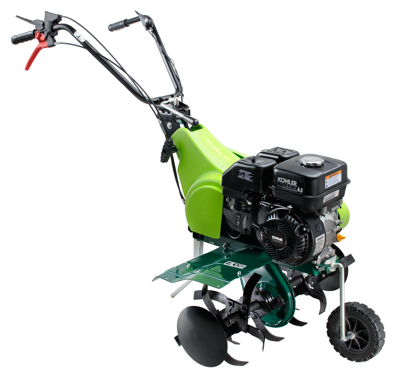

Momci kakav je slučaj sa Flora 55 programom motori su koher i honda
Ima li ko takav i kako se pokazao?
Uklapa mi se u novce a nije Kina...

Evo tu na njihovim stranicama imaš malo opširnije o tim motokopačicama. Kad uguglaš Flora 55, pokaže ti se i sa Honda motorom GX 160, ali na njihovom linku nije sa tim motorom u ponudi (manje bitno ). Piše da ima mjenjač (što je netočno), u opisu 1 brzina za kretanje napred + 1 za kretanje unazad. Naime to kod njih funkcionira sa dva remena , tako da mjenjač ne postoji kod njih. To je jedno rješenje idi mi - dođi mi! Motori koje imaju u ponudi OK, transmisija na pogonsku osovinu LOŠE. :cautious:
A dobro im je ovo "Robusne mehanike te moćan i elastičan motor.......".:LOL:
