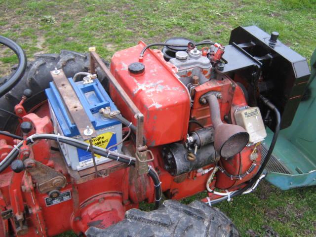

Kako treba da izgleda, i koja je uloga oduska na rezervoaru hidraulike (mislim na onaj cep odozgo)?:(nerd):
ssucur
2 Lis 2010
1,644
Ovaj u sredini.:icon_sad:Da ne spljošti ili naduva rezervoar.
Ralle 888
17 Svi 2013
91
Da,taj,mada ja imam tv420,ali predpostavljam da su indenticni? E sad,kod mene je to potpuno isti zavrtanj kao i merac,s tim sto nema onu mernu sipku. I sve funkcionise normalno:(sweat): Jel treba da bude supalj,da bi vazduh mogao da prolazi,ili sta? Jel moze neka slika samo oduska skinutog?
ssucur
2 Lis 2010
1,644
Daleko mi traktor 400km, valjda će kolege tv-420 uzeti 5 minuta vremena.:icon_e_biggrin:
Ralle 888
17 Svi 2013
91
Xex,ni meni nije blizu,slikao bih trenutno stanje da vidite :(mm): Primetio sam samo da sporije spusta prikolicu kod kipanja,tj.mora se malo nategnuti da bi se skroz spustila. Predpostavljam da je zbog toga:icon_rolleyes:
ssucur
2 Lis 2010
1,644
Otpusti skoro do kraja čep za sipanje ulja pa probaj dali je to.:drink:
abarth
17 Sij 2013
2,426
Izvadi filter hidro ulja i zameni ga.TV ima povrat hidro ulja kroz filter, moguče je zaštopan i otežava povrat ulja.Malo verovatno da je greška na oddušku.
