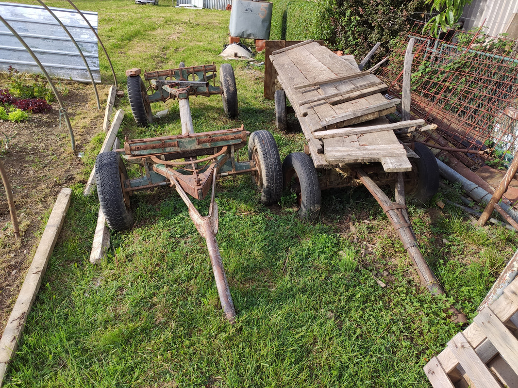

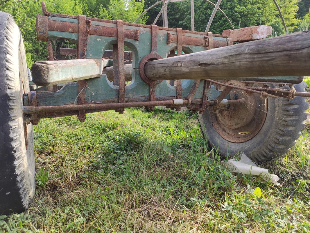

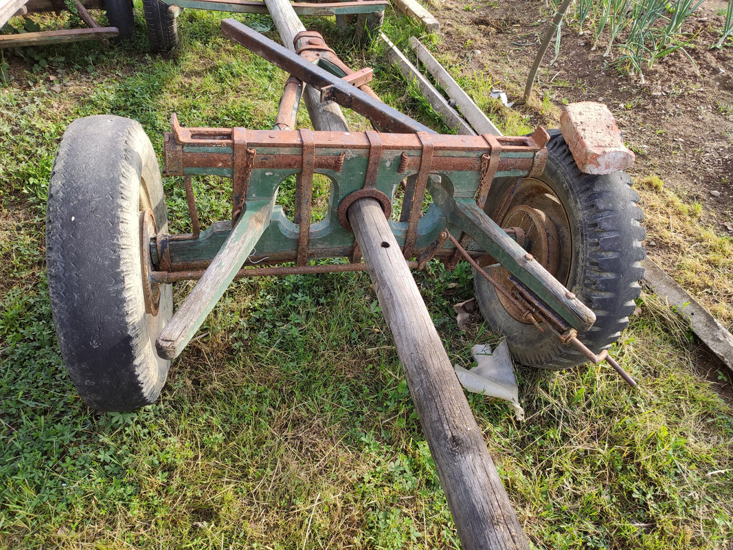

Dečki ipak kak mi se čini osovina bu išla od gumenjaka, kaj mislite bude dost jaka?

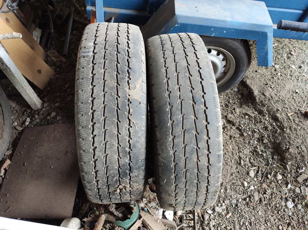

16cola su kotači a i dve gume C sam nababil.
Iskreno šteta mi kola, ali kaj mogu kad nemam osovine druge. Sve kaj imam niš mi se ne uklapa.
Sigurno bu dosta jaka, samo ne smeš preveč natovariti. :hahah: Mala šala.
Vjerujem da je najmanje 40x40, za 2 tonsku sigurno dosta, a ako je veća išle buju i 3 tone. Pitanje je koliki je unutarnji ležaj. Ja sam imal od gumenjaka 40x40, ali je unutanji ležaj imal rupu 20 (tromlini i kotači od VW bube) pa mi se vidlo slabo za 3,5 tonsku. Kupil sam neku koja ja 50x50, a s kotačima 215/70-16 je teža od prikolice bez stranica.

Kupljenec, ostavi si boljša kola, a ono kaj misliš da se ne isplati popravljati, rastavi ;)
Svaka od te dvije osovine je jača od one torzijske s kamp kućice.
Pa znam, ali probelm je kaj na ovim srarim kolima kaj su za smeće su mi kotači 13 cola, to me muči, a ja imam doma gume 14 i 16,a ova dobra kola su sa felgama 16.
