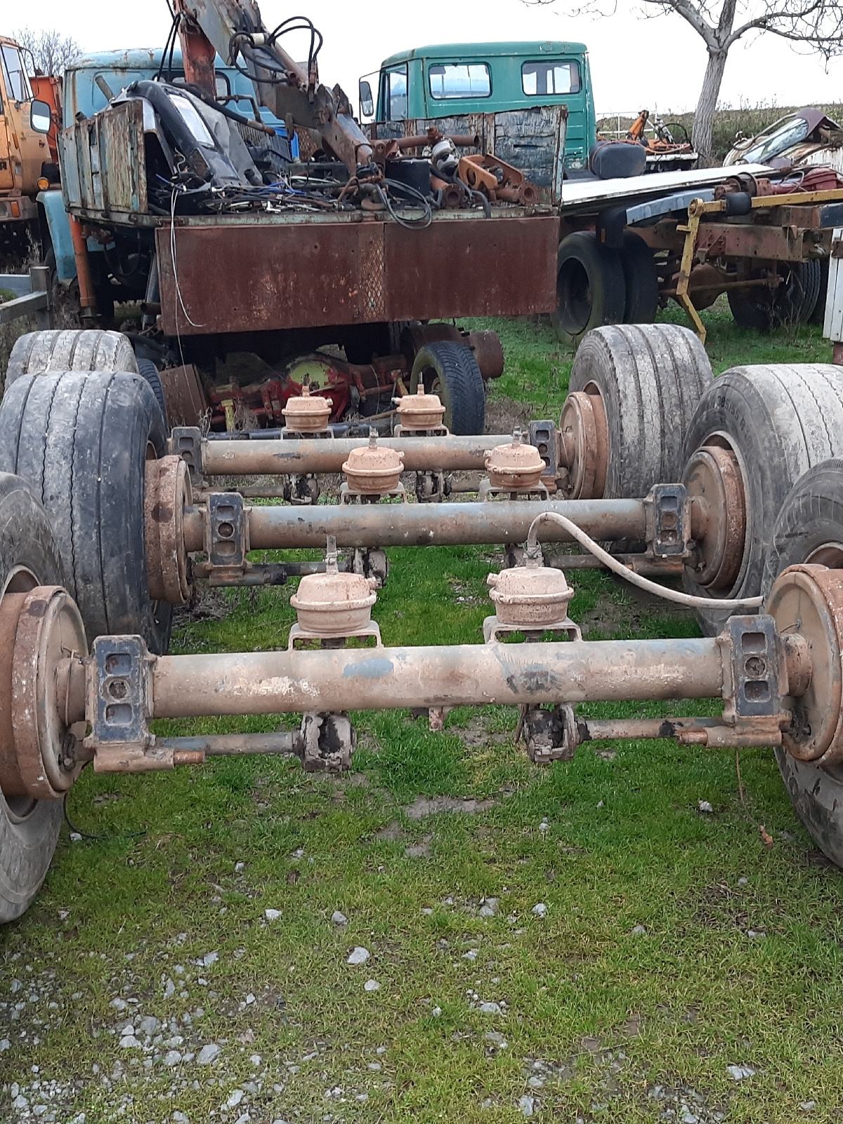

Nema kočnice plus treba kotače, preskupa igra za imt 539, bolje uzeti osovonu od samoutovatne. S novim gumama i kočnicama su oko 2000 kn.
33,591
Kupljenec, kam češ bolje, jednim udarcem dvije muhe.
Ubodeš onog 5136 i usput došlajsaš osovine doma. Sve je u istoj županiji i rešiš u jednom trošku.

Bolje kupit gotovu kamionsku reganu prikolicu pa sw s njom služiti. U konačnici izađe jeftinije nego samogradnja a ima papir.
Kupljenec
Našel sam prikolicu po tvojim mjerama i željama.
Prikolica za drva voziti sa kranom, a kaj je najbitnije po povoljnoj cjeni 😇
2,902
U okolici Vrbovca ih ima puno koji prodaju dijelove, face oglasnici su puni. Većinom su 3200 kg na više. Za 539 i previše.
