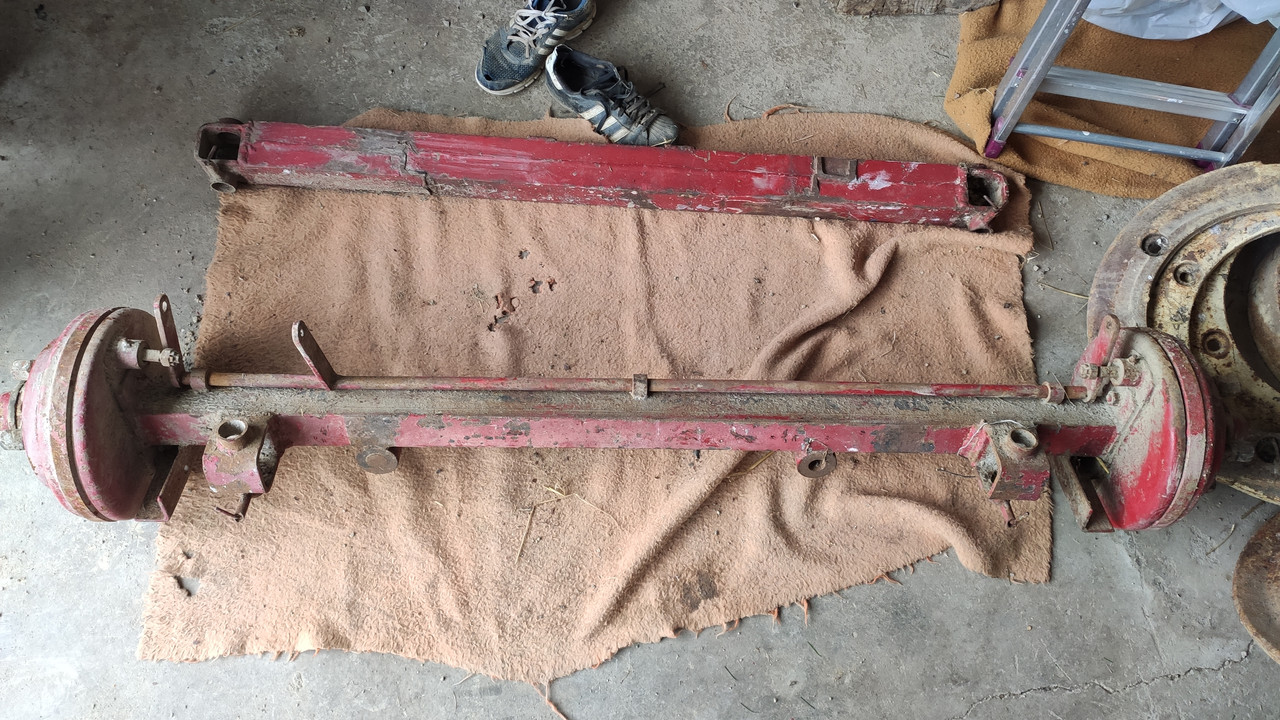

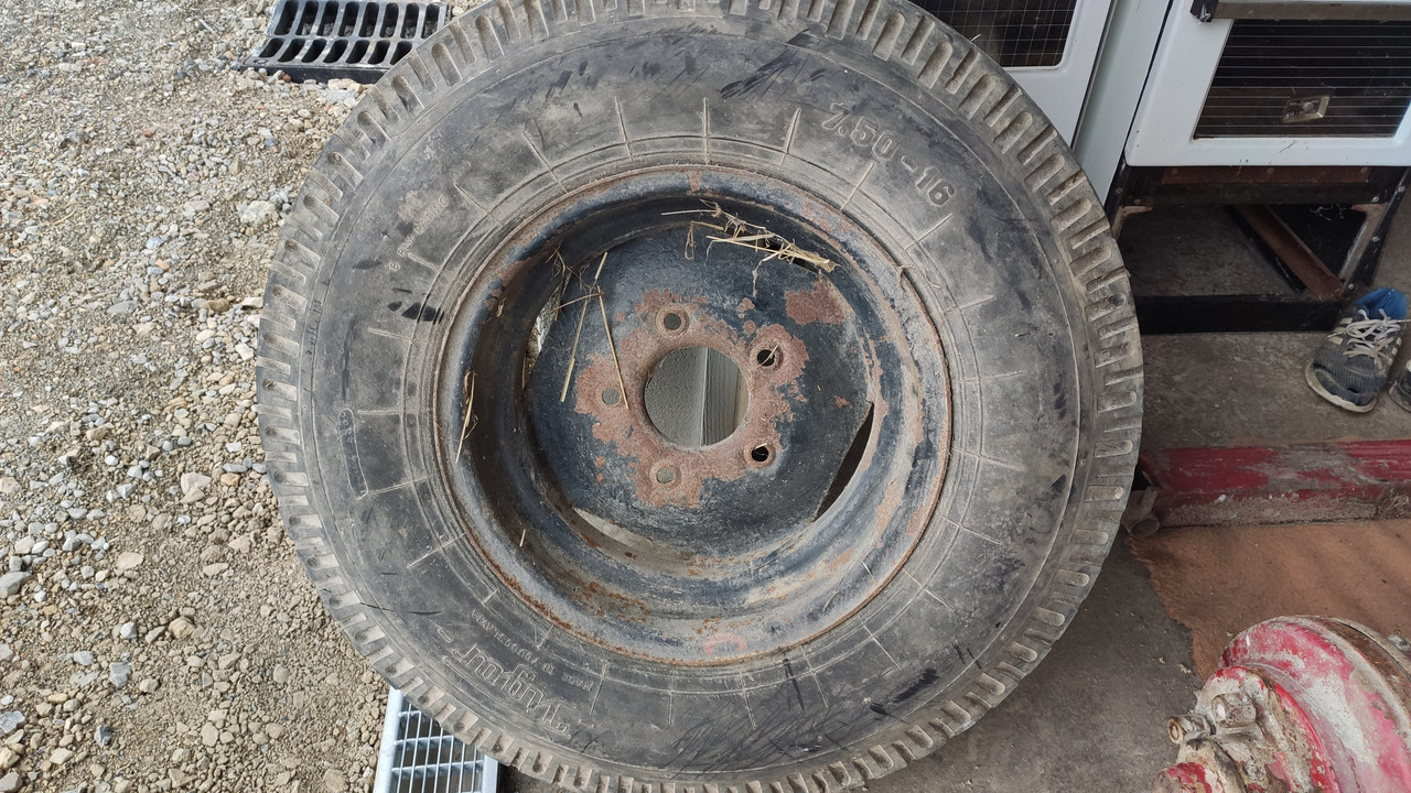

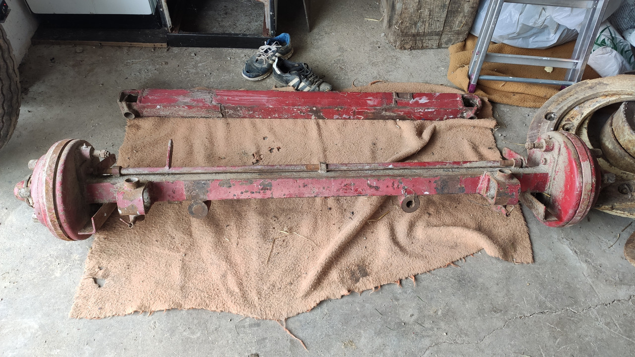

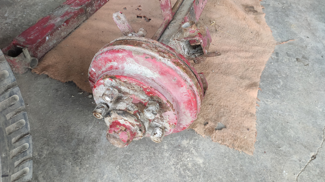

Ja upravo išel gledat ovo osovinu.
I na oko mi zgleda jaka, ali nažalost prodavač nezna od čega je, jer mu to ostalo od pokojnog dede, ostalo mu puno toga od traktora, puhalnika, tanjurače, brane, plug i kaj ja znam kaj sve.
Evo slika koja od sad.
I video.

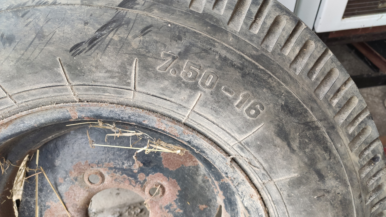

Takvu sličnu osovinu sam i ja kupil. Čini mi se da je 50x50 ili čak 55x55, samo je uža (vanjska širina kotača je sad 145 cm.. Teška je kak sam vrag, jedva smo je dva deli u auto. Felge debele ko na traktoru i srce u sredini i 6 rupa za šrafe. S kotačima je teža nek je cijeli ostatak prikolice bez stranica. Valjda je bila od kakve cisterne. Umjesto guma 7,50-16 sam gore del 215/70-16 C.
Ta, koju si gledal bi mogla zadovoljiti, a na čemu je prije bila, nema veze. Ak ti ne paše iši dalje, ali u svakom slučaju kreni od osovine i kotača, to dosta toga diktira.
Mislim da bum ju zel sutra, mislil sam danas po nju al su me opet noge otkazale, pa nisam nikam išel. Samo se pitam dal buju cijevi možda prevelike te kaj imam 100x100x5mm? Da nebu to sve jako teško.
