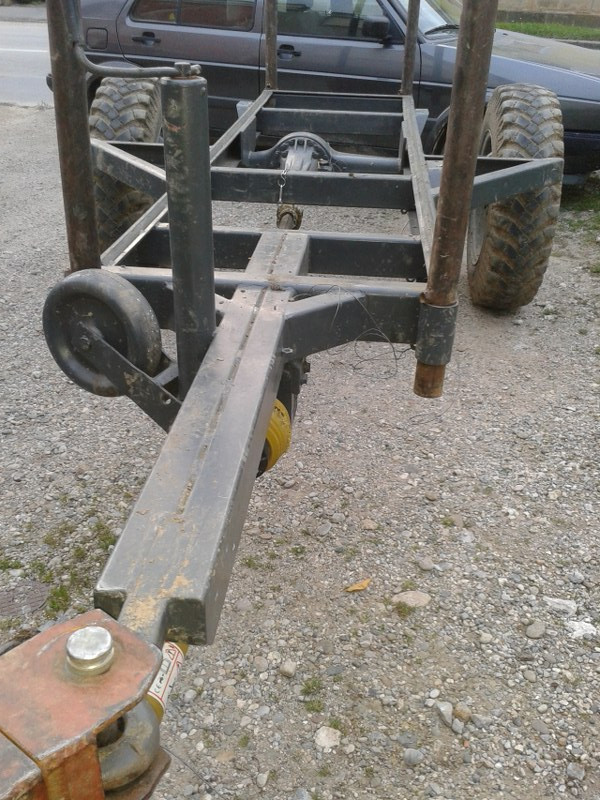

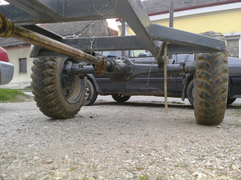

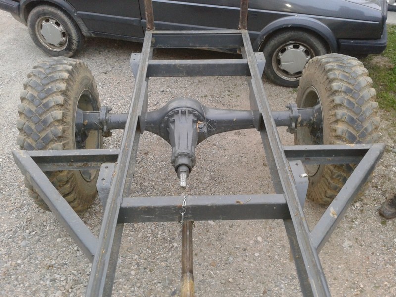

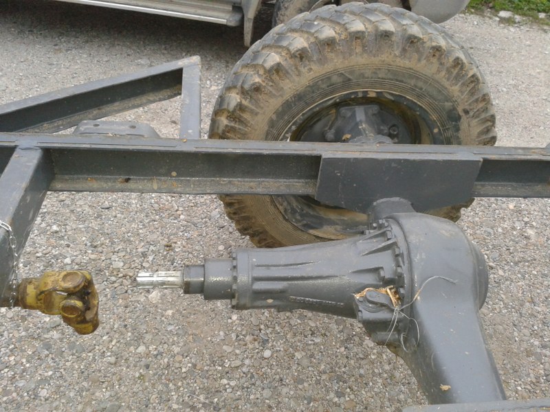

Do ovdje je dotjerana sada malo pauze pa ide akcija produžavanja kardana i konačne montaže mjenjača , ujedno i prednji kroneri da se prilagode.
Za sada toliko.
    58.6 KB · Pregleda: 225
    83.3 KB · Pregleda: 208
    76.9 KB · Pregleda: 208
