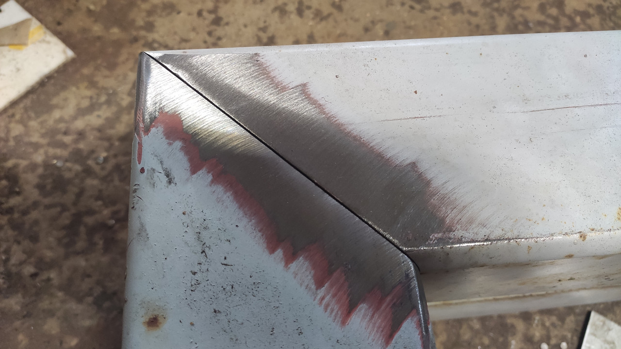

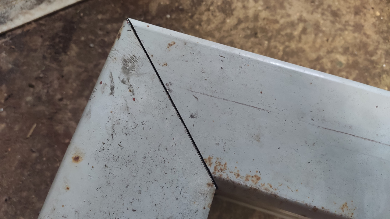

Ovako ja radim oblike sasije. Ovo su izbori matrijala i oblici profila. Ovo se vari kvalitetno. Ti imas losiji izbor matrijala, ali i od toga moze. Kolega Tomi sto je postavio video, je dobar da se vidi oblik sasija i koji se matrijali i profili koriste, a ne da se vide racunari i savremena tehnolohija kako obraduje matrijal. Sve se ovo moze isjeci ii rucnim bonsjekom, povarit najgorim aparatom, ali opet da bude vrhunskog kvaliteta. Kolega Kupljenac zauzet sam obavezama, a ti neces zurit pa ce tise neko dati smjernice, neradim sasije od cijevi te ti mogu dati pogresne upute a to neide.

@smilan, fokusiral sam se na zavarivanje žicom na prilično kritični zavar.
A kaj je krivo u tokarenju? Tokaril je brzinom oko 90m/min, s keramičkim uloškom (pločicom). Ja to ne znam, pa mi, molim te objasni kaj je krivo i kak bi bilo pravilno. Nikad se ne zna, možda mi zatreba (y)
