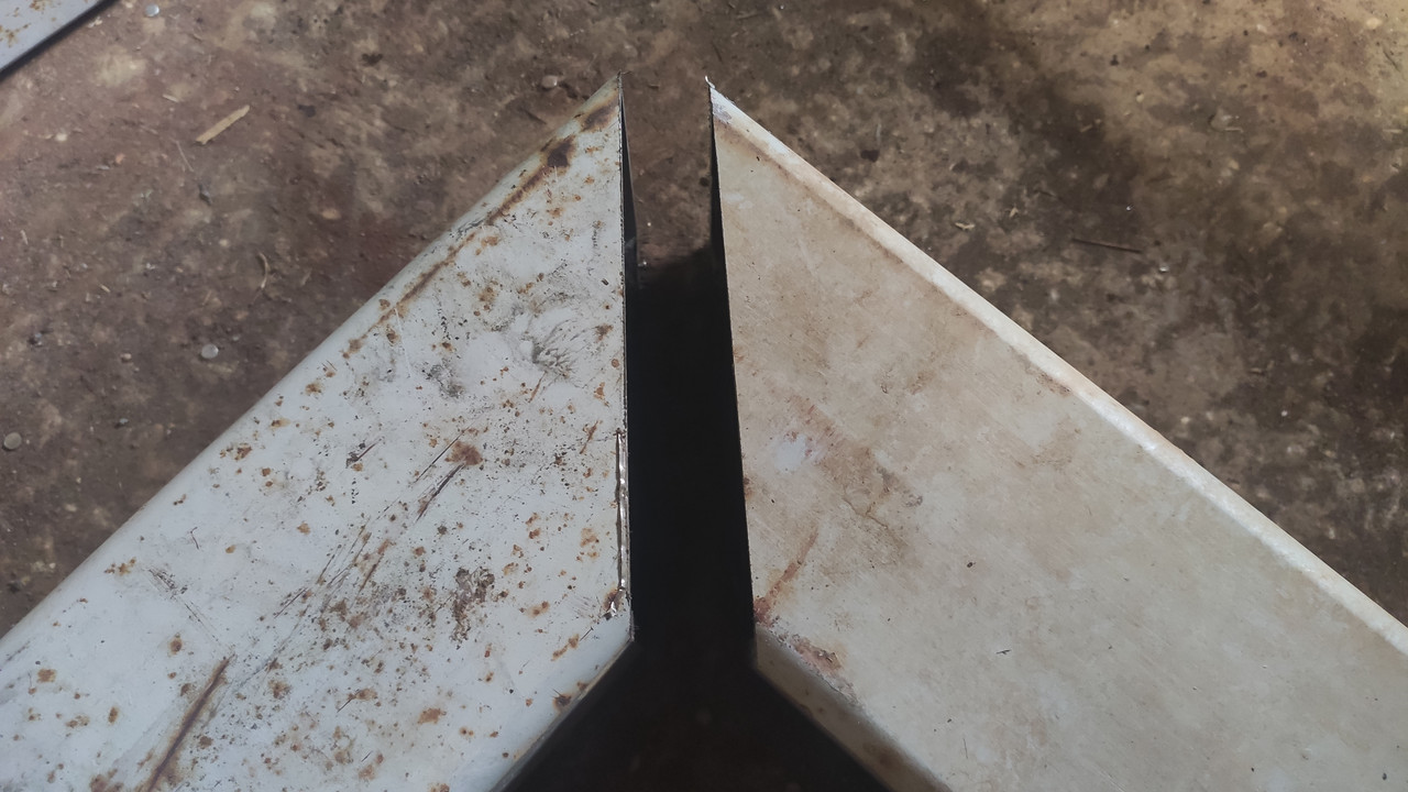

Nego kaj onda 3.25 da lupam?
Co2 mi u drugoj radioni i neda mi ga se vleči u ovu drugu.
4,114
Viš da su cevi pofarbane. Obavezno elektroda, co2 ti bu "spuhnul" 😅

@Kupljenec Elektroda 3,25 cijev 3 mm, struja na 160A i udri. Ima da se prikolica cijedi po podu 😜 Ak nebudeš siguran da je dobro znam ja ekipu kaj snima zavare ultrazvukom pa dojdu decki provjeriti 😉

Pa to bum pobrusil prije švasanja 😂jedne već jesam, ove nisam stignul 😂
Bum ja to lepo napravil 😉
E, ni to samo tak - "bum pobrusil"!
Koju brusilicu, koju ploču za brušenje, koju obodnu brzinu ploče, kak okrenuti brusnu ploču, koju zaštitnu opremu,......???????
To sigurno ne znaš pa pitaj ovdje! :unsure:

Prikolica kolege @Kupljenec-a je dimenzionirana prema raspoloživom materijalu. Kutni spojevi su predviđeni kao zatvoreni okvir, zavaren pod 45°.
To je sigurno i konstrukcijski i torzijski jače od zavarivanja cijevi pod T na jednu stjenku. Zavari u nekolikp prolaza, čime god bili izvedeni i kakvi god bili, sigurno ne budu pukli.
Mislim da se možemo složiti s tim.
