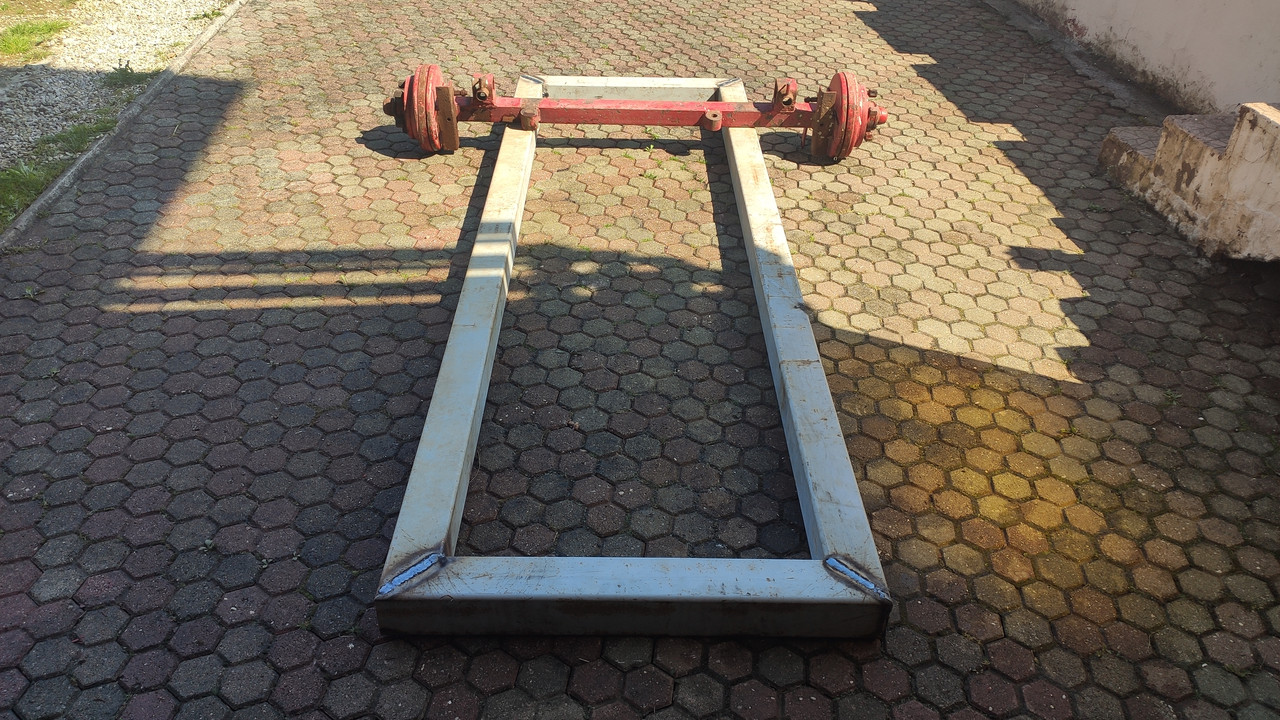

Kaj bi bilo idealno?
Pod broj :
1.da bude duga 3 metra?
2.da bude 3,50metri?
3.da bude 4metra?
Poz. Velicina zavisi o jacini sasije, veci je keson, vise tereta mozes naloziti, a pitanje je ako ce sasija izdrzati. To se radi na najvisu mogucu nosivost. Ipak ti to znas...
Šasija bu predobra, to bude tak sve sprepleteno, sva moguća pojačanja budu, kad već radim nek bude kak mora biti, i kad već imam ozbiljni traktor za vući ju.
Tak da dobro moram odlučiti kakva bude.

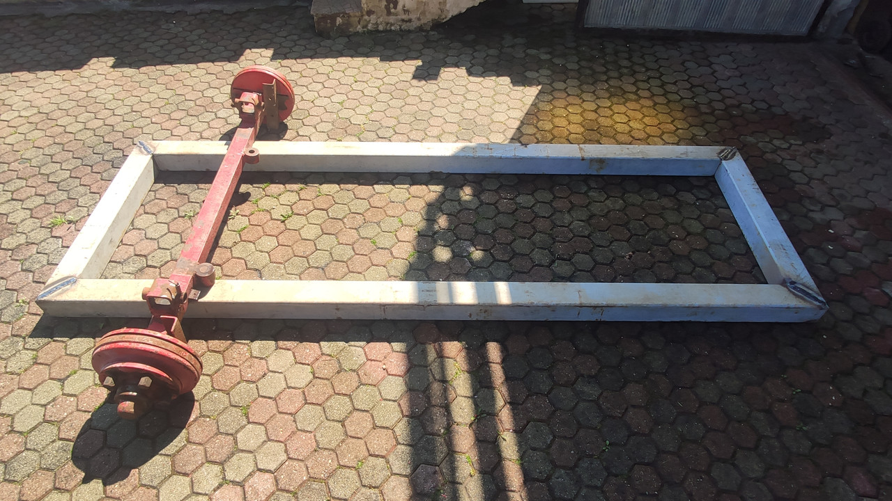

A koje gume pedu gore? Original od samoutovarne? Ili? Koje kamionske.
Koje su ti dimenzije sad te šasije?
Gume gore ideju 16 cola, nezmam koje su točno sad, ovaj okvir je sad 270x90 stim da još tu ideju poprek nutra 2 cijevi za cilindar.
E onda na ovo ide sanduk neki. Za raketu bu čisto dost.
4,254
Buš del duple gume? Kočnice budu složene ili samo ručna?
Stranice 40 ili 50 cm visine?
Pa daj neke informacije, skrivaš ih ko zmija noge. Proizvodnja se zahuktala, pa da ti na vrijeme ukažemo na greške koje bi se mogle pojavit 😎🔧🔧💪
Ma to je dost teško primeni, info dati kad se sve mjenja iz sekunde u sekundu.
Ali nekak okvirno bi del 40 ili 50 visinu stranica, još neznam. Gume peju obične, 7,50-16 pišeju.
Bremze kak bum mogel napravit, možda i nikak za početak. Ali imam tu sve pa kak bu se kaj odvijalo tak bum delal. 🚀😉

Fedre naboš del?
Pa je pametno je misliti unaprijed, pa rak složi pripremu i za nastavke, a za ve sikak prrporučam stranice 50 visine. Ko veli da moraš baš punu voziti..
Hmm na tehnostrojkama jednoosovinkama su 8,25x15 ak se ne varam. A dvoosovinke imaju 7,50x16..
Kiper obavezno složi, olakšal si budeš 1000%. Ferko ima izvod? Ak ne to se da kupit i sam zašarafiš, ne moraš nikaj kemijat 👍
