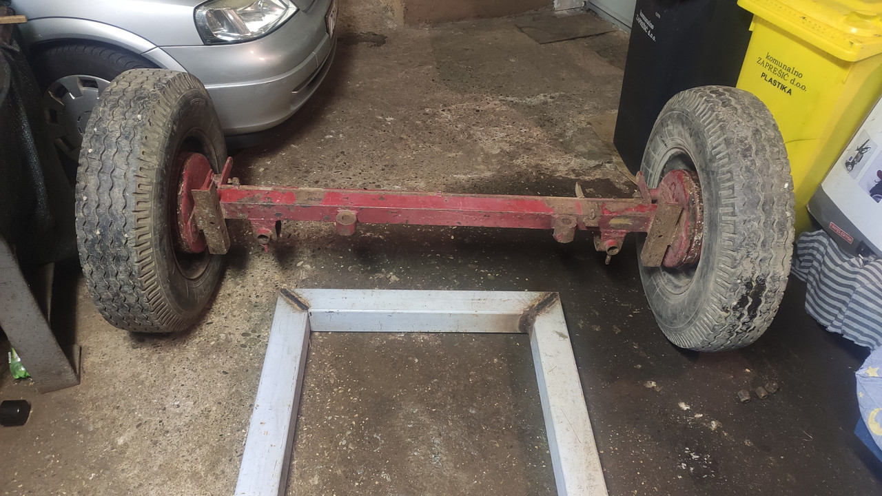

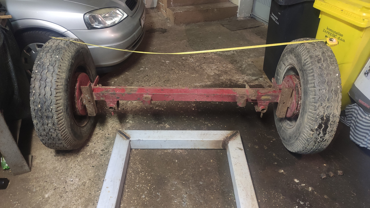

A gle sad od njih napravil šasiju 270x90,i sad na nju bi stavil drugu 300x160,pa to bu ok?
Pa El nisi rekao da ćeš pravit onakvu kao što onaj s fergusonom vuče po livadama? Ono ti je najbolja varijanta. Ili ćeš vozit uslužno šoder po selu pa ti treba kiperica?
Dok se ti primiš prikolice dotle cijevi budu 98x98x3 tak da .... no sikiriki 🤭
🤣🤣Imaš kavu za ovo, al znam da se šališ.
Pa rekao sam, ali kaj da sad napravim kad mi je uska šasija? Moram ju proširit ako me kužiš? Ili samo da na ovu neku stavim proširenja do kotača?

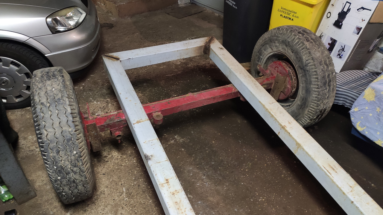

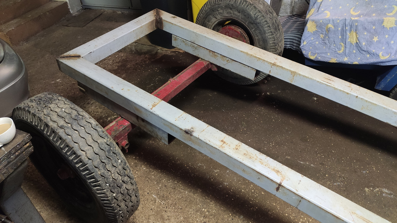

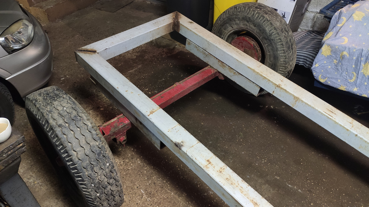

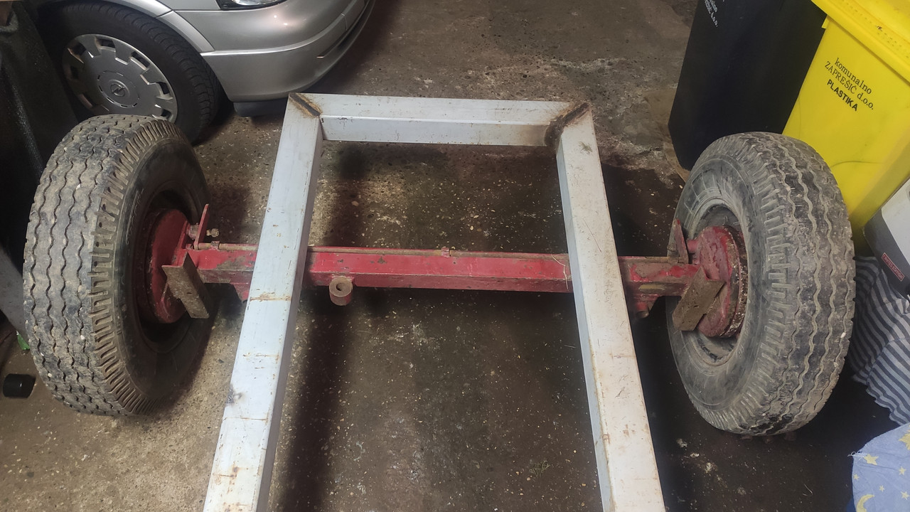

Ja zbilja nisam pametan kaj da delam, imam neki osjećaj da mi šasija preuska.
Ovo je sad 270x90
Dal da delam novu ili da ovu malo dodelam, tj sa sa svake strane dodam 25cm cijevi iste takve.?
Tak da mi bude 300x140,nebi išel prek kotača, nadam se da bu dost visoko ovak.
Ovo sad na mobitelu malo obilježil.

to ti je dobro . sada kako si napravil tak je. samo podigni iznad kotača i napravi klanfe kak sam ti pokazal da ti postolje nebu zavareno za osovinu. napraviš da je dolje na šerafe pa ako pukne osovine samo digneš postolje i staviš drugu. na to samo staviš poprečno neke drvene nosače(neznam kakve ako stavljaš slabije onda gušče ako staviš jače onda rjee tako ima jedan sused) i te drvene nosače možeš sa stegama pritegnuti za šasiju ili možeš kroz šasiju. onga gore na to staviš daske i imaš pod. za stranice na te drvene staviš vertikalne nosače za stranice. ako imaš željeza onda na one poprečne na koje stavlješ vertikalne za stranice napraviš od željeza. uzmi u obzir visinu tih drvenih ili željeznih poprečnih kada dižeš postolje.

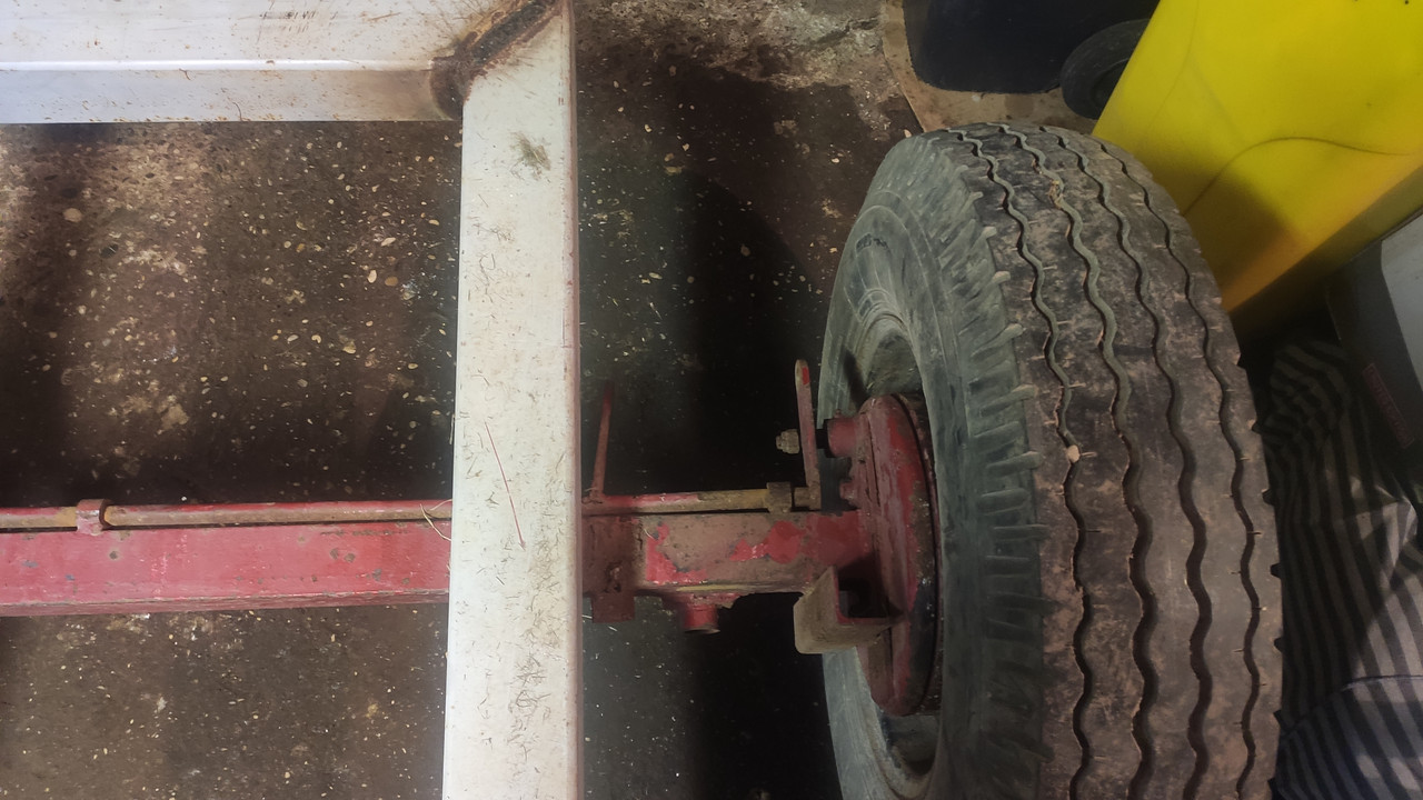

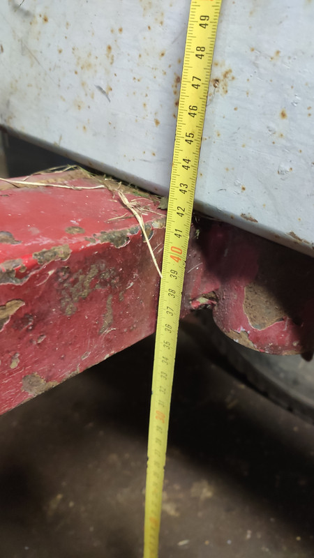

Kužim te sve, ali zakaj da idem iznad kotača? Previše bu mi onda visoko za nametat u šumi drva, i sad je zajeb totalni kaje osovina šira od traktora, traktor je 160 a osovina 180. Nutarnja je 140,pa sam mislil tak do nutarnjeg ruba napravit sanduk.

Nemrem skužit od čega je to osovina, teška je ko sam vrag. I nekak si gledam da idem do guma a ne iznad guma, nekak mi se bu visoko činilo, visina guma je 78cm.
