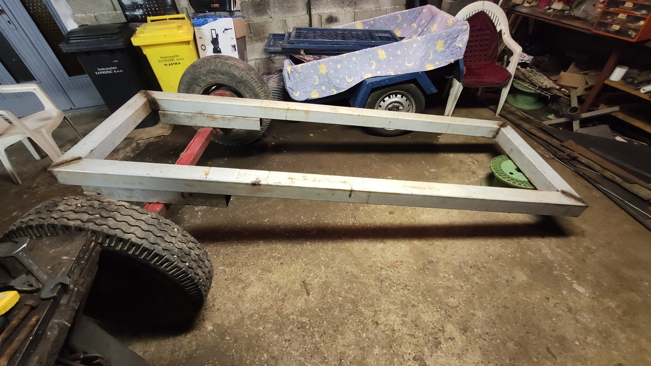

Ja zbilja nisam pametan kaj da delam, imam neki osjećaj da mi šasija preuska.
Ovo je sad 270x90
Dal da delam novu ili da ovu malo dodelam, tj sa sa svake strane dodam 25cm cijevi iste takve.?
Tak da mi bude 300x140,nebi išel prek kotača, nadam se da bu dost visoko ovak.
Ovo sad na mobitelu malo obilježil.
Tome niš ne fali, samo ruda do kraja po sredini da to bude čvrsto, eventualno još element po dijagonali, struktura rešetke, al nepotrebno. Gore napravi širu konstrukciju za kipanje i to je za Raketu neuništivo. Sanduk napravi kakav hoćeš.
I kaj sad snjom? Pogle kak je visoka? Kak ju nametat sa drvima? Kaj lojtre moraš imat u šumu.
To je više za dopeljat kubik, do 2 šudra spotoka doma ak ti kakva kombinirka nameće gore🙂
Meni je to previsoko.
Hahhaha, dobar si dobar🤭🤣🍺💪🍻
Možda nekome su dobre visoke, al meni običnom fizičkom radniku kaj sve na ruke delam su visoke🙂
Zato ja gledam niskopodnu napravit🙂
I iskreno sad jedva čekam da ju završim, a opet nemam kaj snjom vozit🙂
