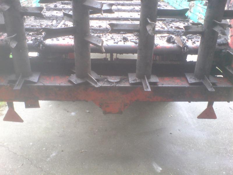

Crkla mi Krugerica, pomagajte.
Valjci mi uhvatili nekakav lim i na jednom je preskocio lanac i sad sudara u ovog do sebe.
Znaci, ovaj drugi od lijeve strane ne stoji kako treba.

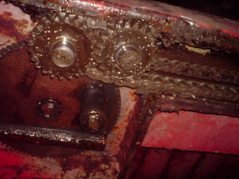

I sad sam ja to dolje rastavil, i vidi se da je lanac jako labav, sad, kako ga izvaditi van?
I otisao mi je lezaj na ovom prvom valjku s lijeve strane, ovaj drugi zupcanik s lijeve strane
Kako taj lezaj zamjeniti, jel moram cupati zupcanik van odozdola, ili skidati valjak dolje pa odozgora?
A nekako je glupo osmisljeno to s valjcima pa ne znam kako izvaditi valjke van
Mislim da bi se taj cijeli ram gdje su valjci trebal skinuti i onda sve valjke odozgora povaditi van.
Nikad to nisam rastavljal i sad ne znam od kud krenuti.

Nema segera, ove osovine imaju lezajeve kojima su kucista na poklopcu kojeg sam odozdo skinuo, i jos mi je bilo cudno kako su lezaji samo ostali u kucistu i tako lako ispali iz osovina, jedino je ovaj jedan od drugog valjka ostao na osovini a ispao iz kucista.

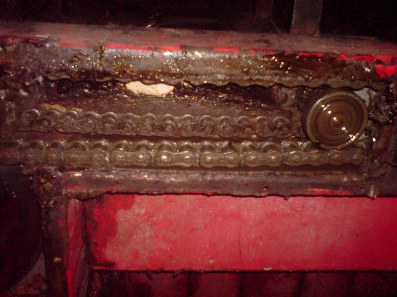

I ne znam kak se taj lanac tak jako razvukel, a nema nigdje spojnice da se izvadi.
Inace to jos nikad nije skidano bilo dolje, jos je bila boja na sarafima.
mane
5 Svi 2011
5,059
Ako su ležajevi spali sa osovina onda se bojim da je osovina pojedena.
To će sve trebat skinut dolje i premjerit, ako je osovina stvarno pojedena onda tokaru da ju navari i obradi na mjeru.
Pregledaj lanac malo bolje, morala bi negdje bit spojnica.

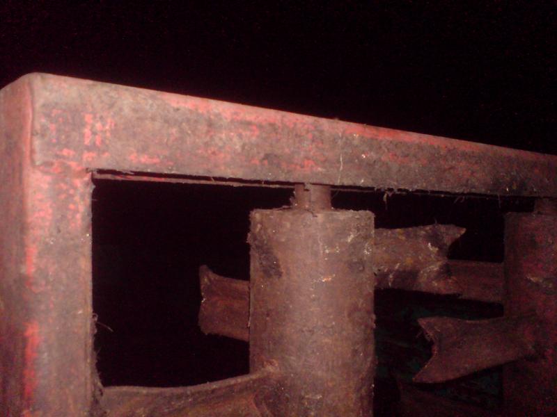

A kako valjke skinuti dolje, jel su oni nataknjeni samo na nekakve osovine ili kako, kad njih mogu micati centimetar dva gore dolje, a zupcanici dolje stoje na mjestu?
mane
5 Svi 2011
5,059
A i gore su vjerojatno ležajevi.
Jel se da gornji dio skinut dolje.
Poslano sa mog F5321 koristeći Tapatalk
Ivan KC
17 Sij 2012
3,514
Da se skinuti, ali sve zajedno mora ici dolje, znaci cijeli ovaj "ram", ne znam zasto svaki valjak nema svoje kuciste na dva sarafa.
A ako se sida to sve zajedno dolje, onda ni ovi lezajevi gore nejdu fiksno na osovinu, jer bi bilo problem to skinuti.

Skineš ramu dolje i onda valjke vadiš prema gore.
Prije toga trebaš skinut ove lančanike i zupčanike, vjerojatno su na kajlu učvršćeni na osovinu.
Trebat će ti radapciger da ih svučeš dolje.
Mislim da je to otprilike to.
Ove donje ležajeve probaj izvadit van, barem jednog i vidi kad ga staviš na osovinu jel ima puno lufta.

Kad skineš ovaj ram sa valjcima oni su dole nasađeni na kocke, kroz kocku i osovinu prolazi štift koji izbiješ i onda to ide van prema dole, davno sam to delal nesećam se više kak ima za gornji ležaj riješeno dal treba još kaj rastavit gore
Ivan KC
17 Sij 2012
3,514
Inace mi valjci imaju dosta lufta, znaci cimaju se lijevo desno, napred nazad, sad ne znam jel je luft na tim kockama ili na lezajevima, tj kucistima lezaja.
