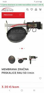

Membrana je takva ali ima tanji i pravokutan obod. Čini mi se da je ovaj zaobljen na slici

Teško, mada nikad ne znaš, prije da je krivo okrenul tlačne membrane. Da nije stavio tlačnu tj. ovu sa slike? Screenshot_20250513-211102_Chrome.jpg
