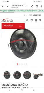

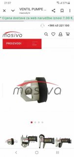

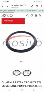

Probaj bez crijeva okretati da čuješ ima li zvuk usisavanja, ako nema treba otvoriti bočno i pogledati ventile i membrane. Na svakoj strani su dva ventila ,tlačna membrana i još jedan trokutasti prsten. Screenshot_20250513-211102_Chrome.jpg Screenshot_20250513-211029_Chrome.jpg Screenshot_20250513-210750_Chrome.jpg

Pozdrav ekipa. Moja nesretna prskalica ima simptome sa nejasnom dijagnozom. Možda sutra budemo pametniji. Neće sama povući vodu a kad sam nalijo vodu sa šlaufom direkt u usis počela je izbacivat vodu gdje i treba ali je i nabila pritisak u usis nazad toliko da je prasnulo na gumicama ventila na spoju usisa sa glavama. Uz pomoć forumaša u dugotrajnom i iscrpnom privatnom razgovoru puno stvari je jasnije ali ona najvažnija nije kristalno jasna a to je u čemu je kvaka. Sumnja pada na ispravnost ventila i očajno stanje gumica. Tražio sam ventile u obližnjem dućanu i na web shopu poznatijih trgovina ali ništa. Stoga molim pomoć ako tko zna gdje bi se mogli kupit ventili pumpe prskalice rau 50l. Unaprijed zahvaljujem a kolega mikke je već u raju jednom nogom.

Evo da se pohvalim da je moja prskalica rau koja je starija od mene proradila. Na tome posebno zahvaljujem i dugujem članu mikke koji me ovih dana rastavio od žene i oženio za prskalicu svojom upornošću i željom za pomoći. Svaka mu čast. Ventiliće sam našao u Đakovu. Firma ih nije imala na stanju u web shopu ali u skladištu su imali tako da ako nešto nema na stanju ipak kontaktirajte dućan da provjere. Tako je bilo i sa firmom iz Bjelovara, nisu imali na stanju ali su ipak imali 2 komada što meni nije bilo dovoljno. Zamjenjene i osovinice u slavinama na razvodu jer su gumice nestale, gornja membrana je bila iskočila jer je kapa bila slabo stegnuta. Sad drži tlak stalno na istoj razini kako ga nadrukam. Regulator ispravan, ajde bar nešto. Pumpa jednostavna da jednostavnije ne može i nije mi majstor ni trebao a osobito ne ovakav da sam se odmah obratio na forumu al ajde, svaka škola se plaća a i idem za tim da ne može bit svatko stručnjak za sve. Eto još jednom puno hvala na pomoći i ostalima koji su sudjelovali.

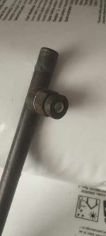

Lijep pozdrav...može informacija gdi kupiti za kžk 200l stari tip mesing dijelove dizni...zub vremena pojeo rupicu sesirica pa je sada i vise nego 1mm rupa

Kupiš plastične cijevi već gotove i staviš plastične dizne jer ovaj mesing je sve teže i teže naći

Mislim da bi i tu išle plastične samo dizne
Dal postoji opce tak sistem da kupim plasticne dizne one po bojama,pa neka matica da ide na ovu mesinganu cijev...11 dizni je na šprici....
