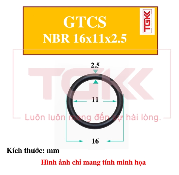

Al sam ve v katalogu gledal, piše da ide oring 16x11x2.pa budem to kupil i probal zamijeniti 💪💪
33,686
Nikak nemre biti ta dimenzija oringa.
Ako je 2 mm onda more biti 16x12 ili 15x11.
A ako je 2.5 onda more biti 16x11.
4,258
Tak piše v knjigi 🤭
