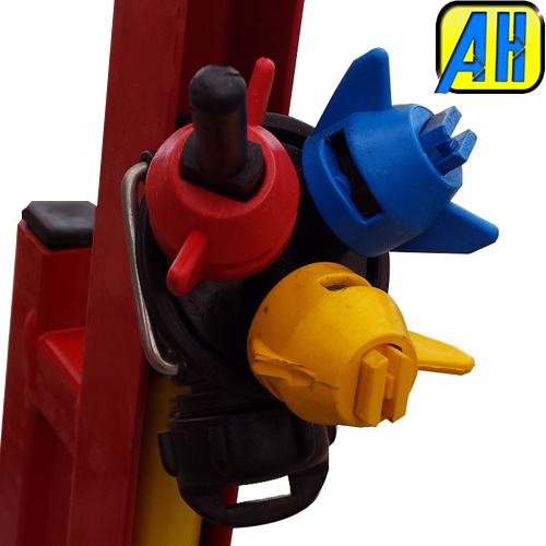

Koje vi crvene imate, klasicne plosnate? Ili ko ove sa slike?

Ma te crvene su po onome što sam našao na internetu samo za folijarnu prihranu, umjesto njih ću staviti nešto drugo, još nisam odlučio šta.

Imam obicne najjeftinije Lechlerove dize kao što su na ovoj gore slici plava i žuta, koštaju 5-7kn kako gdje.
S plavima 03 špricam u kukuruzu preko lista s Motivelom (korekcije).
Žute 02 s totalima po strništu i tu je potrosnja 130-140l7ha.
