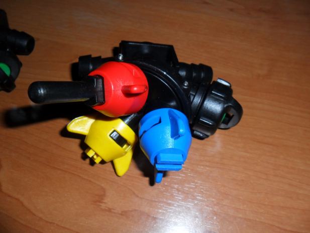

Pozdrav,
kupio sam novu Biardzki prskalicu sa triplex diznama kao sa slike, može mi netko reči čemu služi ovaj crni "ventil" s desne strane slike.
U uputstvima piše da je to ventil? Čudno mi je jer na jednoj dizni kad sam ga zavrnuo do kraja prestala je prskati a na drugoj se ništ ne događa. Nisam stigao proučiti onu rezervnu diznu koju sam dobio.
MrSima14
3 Ožu 2013
3,570
To ti je protukapna membrana, pritegneš toliko da kada isključiš ne kapa ništa.
