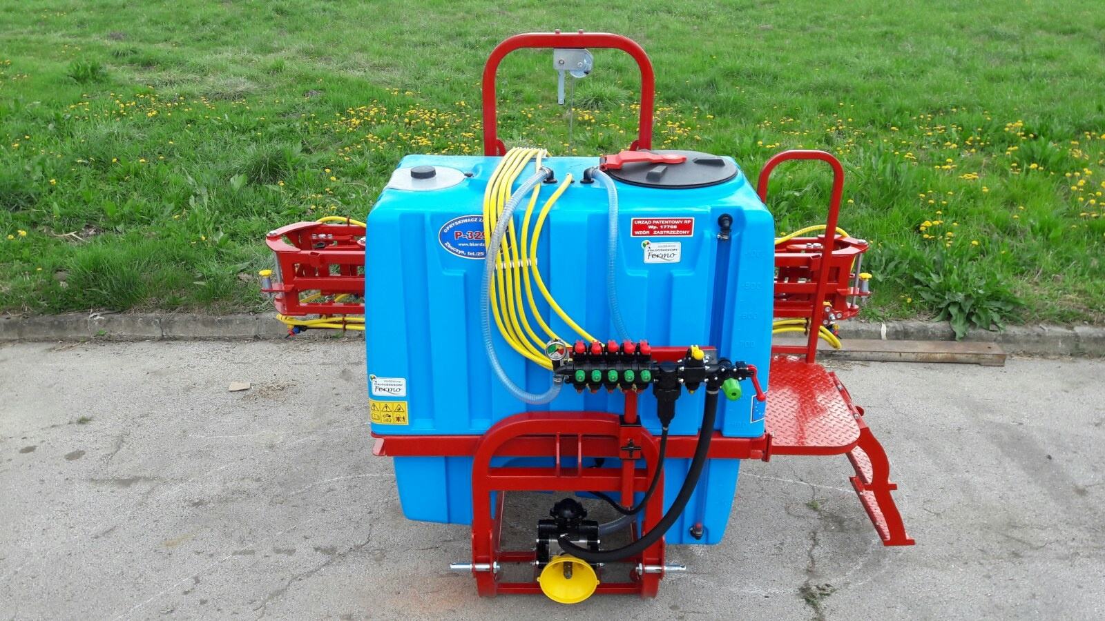

Za čega točno se koriste ove crne, na crvenom nosaču?
Znam da je to za nekakvu prihranu, ali ne znam kako i šta.
