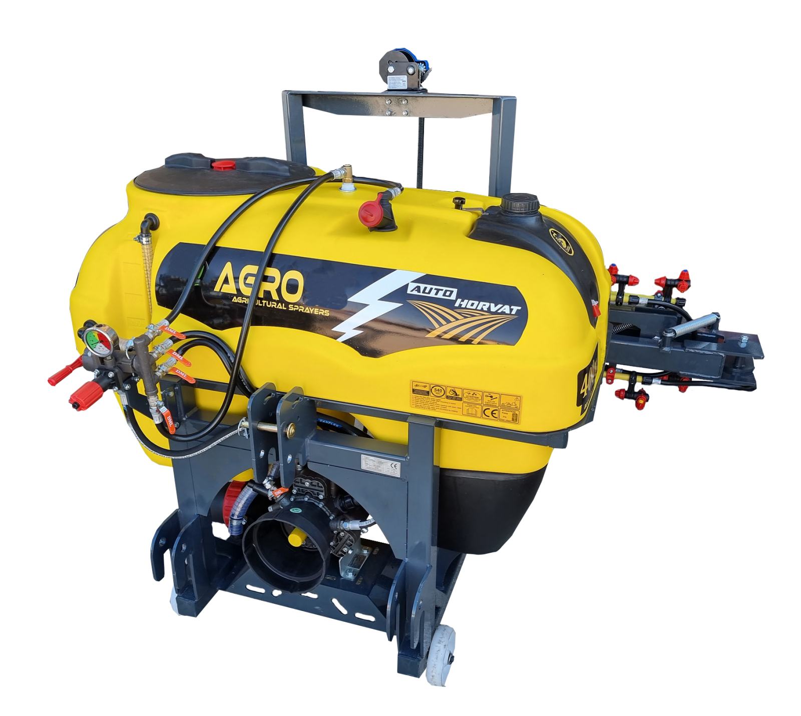

Kod mene na šprici 330 l LEŠKO stavljen novi regulator pritiska , ali imam problem.
Dok su ventili od lijeve i desne grane zatvoreni pritisak na manometru je 15 i više , a dok otvorim da ide na grane , pritisak jedva 3 bara ( mješač zatvoren ) . Okretanjem na tom novom regulatoru ništa ne dobivam na pritisku .
Što da provjerim ili zamjenim ?
Lp,
1 kad otvoriš prema granama voda izlazi na prskalice?
2. Ako da imaš pad pritiska..u neku ruku je to normalno ..da li tlak raste kad daš gas?
3 da li si siguran da ništa vode ne vrača peeko mješača u zatvorenom položaju
JordanX
15 Velj 2011
151
1. da , voda ide prema granama , ima je na dizama
2. kod dodavanja gasa sasvim malo poraste pritisak
3. iako je zatvoreni mješač i na njemu je nova opruga i gumica na ventilu , malo prolazi vode i na njega
Ako je sve tak kak je pumpa ti je umorna..očisti ventile za početak..ako bude razlike kopletno je repariraj
Zašto si mjenjao regulator?
JordanX
15 Velj 2011
151
Prvo sam mislil da je regulator problem , a bio mi je i puknuti onaj nosač regulatora.
Ventili nisu mjenjani na njoj , ali opet na zatvorene grane nebi dobio 10 bara pritiska.

Sličnu stvar sam imao i ja la leško prskalici i zamijenio sam regulator, stari me stalno zafrkavao. @Miroslav 8240 da li ste probali zamjeniti špule na sekciji da vidite da li sa drugom otvara, da li se čuje kakav klik u toj koja ne otvara? Treba izmjeriti da li elektro ventil radi električki a onda ići dalje, a to alo ne pokazuje pritisak može biti do spoja, senzora ili samog pokazivača, treba vidjeti kakav je tip senzora da se vidi što izmjeriti na njemu.

Kužim ja da bi bilo dobro zamjeniti ventile na pumpi , ali oću reči da je neobično da dok su zatvorene grane ide na 10 bara pritisak , hoče crijeva skinuti sa šelni.
Gore si napisal da ima 15 bara kad su grane zatvorene..ajd ovak..kad ti se ne da dokazati..
1.Izmjeri tlak a zatvorenim granama..
2 izmjeri tlak s jednom otvorenom granom
3 sredi taj mješac da preko njega ne gubi protok
Kajb to ovih dana petljaš oko toga ..pazi da ti ne smrzne i pukne!!
