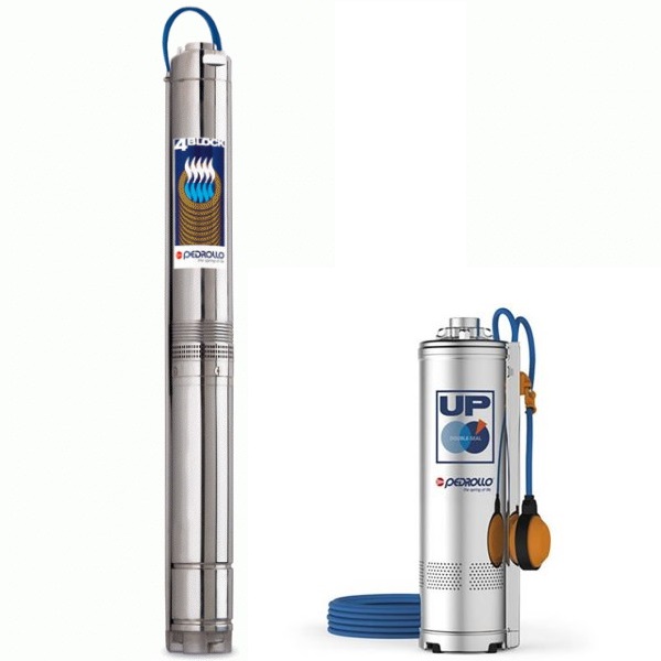

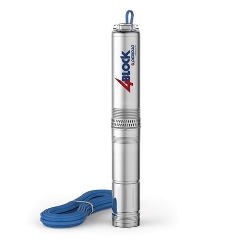

Kod roditelja imam bunar 52m. Dolje je pumpa, gore spremnik 800l. Izgleda da je vrijeme za zamjenu pumpe...jel netko mozda kupovao u zadnje vrijeme? Koju bi bilo dobro kupiti...znaci mora dici vodu 50m po vertikali...pretpostavljam da su to hidroforske pumpe.
Pumpa nasao sam.nesto ovakvo. Ima netko mozda da koristi?
Za tu dubinu išao bih samo na potopnu pumpu u bunaru. Vjerovatno bi sa injekotorm nekako radila i ova kraj hidorofora ali to je slabo iskorištenje energije i zajebancija sa zaljevanjem kada jednom izgubi vodu. Ovo je jedan onlineshop, sa pregledom cijena, pa biraj što ti paše, samo uzmi u obzir dubinu dobave (i tlak koji želiš postići na površini) - koja je kod tebe znatna:
