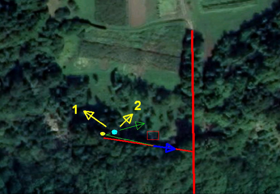

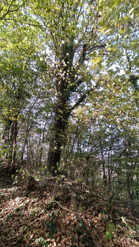

Planiram srušiti jedan hrast debljine oko 60 cm na visini pola metra. Niže prema zemlji se debljina dosta povečava. U blizini je jedan stari objekt i voćnjak. Na sam na kartu sam ucrtal položaj hrasta kojeg treba srušiti (krug cian bojom), susjednog manjeg hrasta (žuti krug) i objekt (crveni pravokutnik). Voćnjak je područje oko brojke 2 (rijeđa stabla), crvene linije su putevi kuda se može traktorom, a zelena strelica označava nagib stabla. Žuta strelica 1 je optimalan smjer pada drva, a u smjeru 2 bi vjerojatno bilo neke štete na bližim voćkama. Teren je najviši 5-6 m lijevo od manjeg (žuto označenog) hrasta, a nagibi terena nisu zanemarivi. Razmak između hrastova je cca 3 m.
Ideja rušenja je da se na manji hrast u podnožju pričvrsti kolotura i preko nje sajlom veže na visini 3-4 m za hrast koji se ruši. Sajla se može vući traktorom u smjeru plave strelice.
Kak ja nisam niti profesionalni, niti pomoćni šumar odnosno šumski radnik, nego samouk korisnik motorne pile za svoje potrebe, bez većeg iskustva, molim pomoć i pitam znalce s iskustvom:
1. je li iznesena ideja rušenja uopće vrijedna razmatranja?
2. na koju stranu se maknuti kada drvo krene padati, s obzirom na to da optimalan smjer zaprečava sajla o koju se moguće spotaknuti?
3. bi li bilo korisno prvo ručnom pilom porezati grane debljine 15-20 cm koje rastu na stranu zelene strelice?
Ako netko ima bilo kakav sigurniji način rušenja, biti ću jako zahvalan da ga iznese.

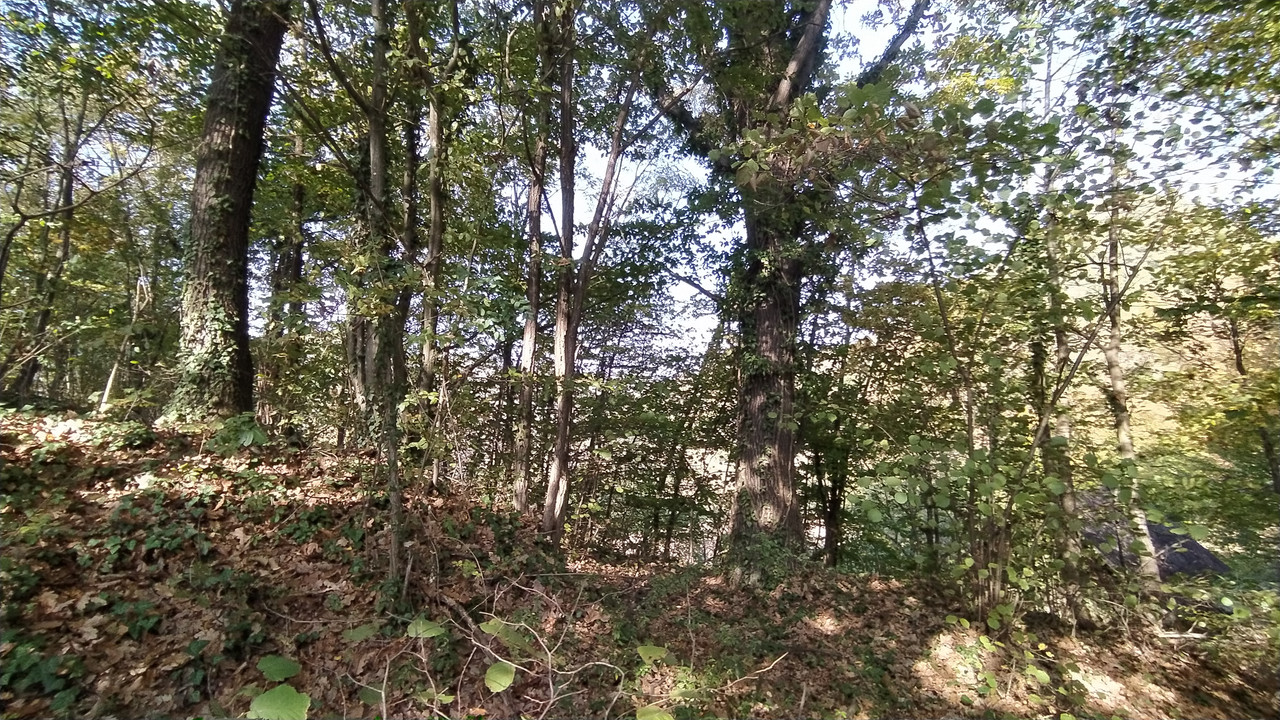

Slika u smjeru poželjnog pada stabla (strelica 1).
U smjeru strelice 2.

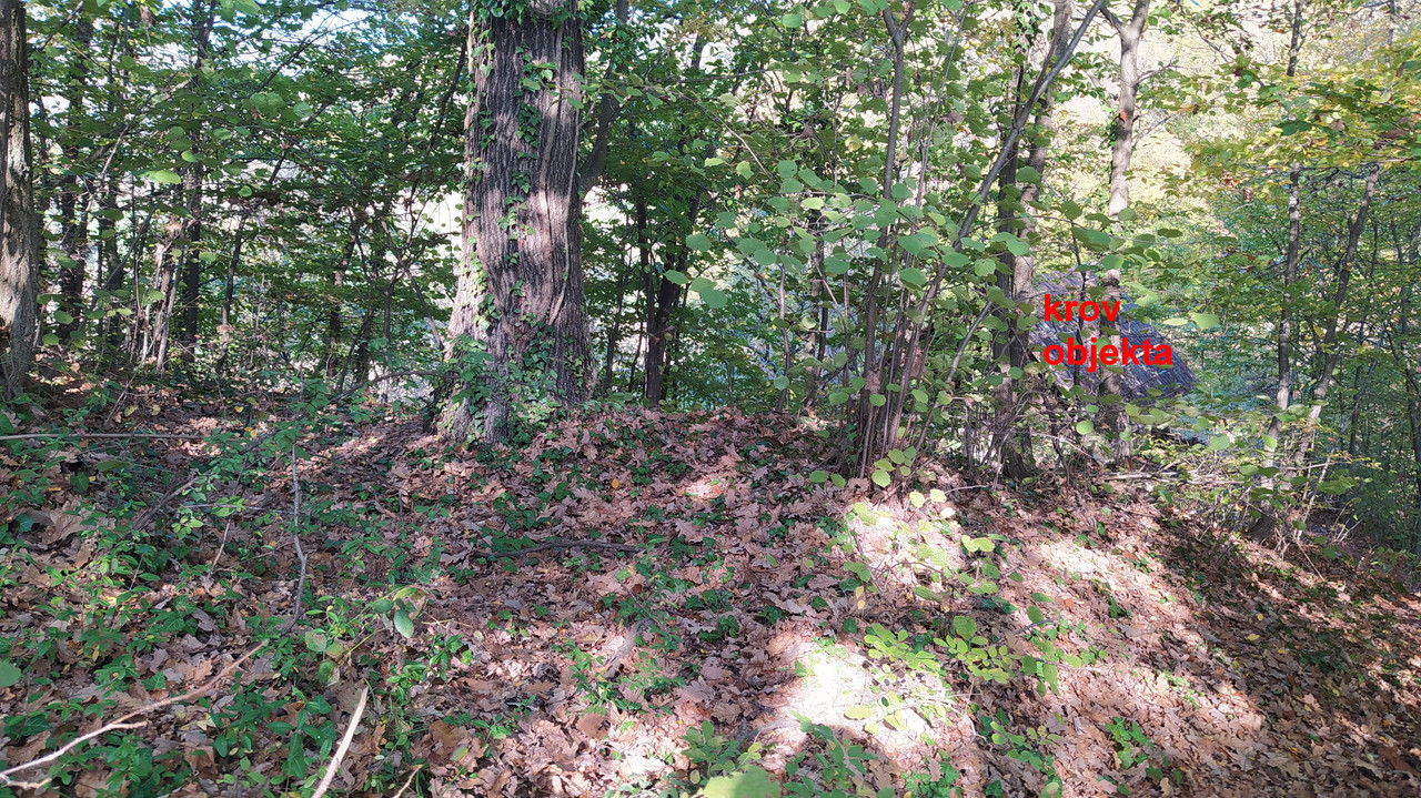

S kontra strane u odnosu na prethodnu.
Oba hrasta, desni je za rušenje.
Naznačen objekt u blizini.

Jedna opcija bi bila (kad se iscrpe) sve ostale opcije rušenja da hrast padne u željenom smjeru, a da se pri tome izbjegnu svakakve moguće i nemoguće pizdarije koje su uvijek moguće.
Popeti se gore i početi piliti grane (od najnižih ) pa prema gore, i to na cca 50 cm od trupca, i onda prema gore sve do kud je moguće popiliti grane. Kod te varijante najteže bi bilo odpiliti vrh, i onda od vrha u dijelovima piliti prema dole. Kako sam već napisao (donje grane ) piliti na 50 cm od trupca (bi služile ) da se na njima može stajati.
Za tako nešto napraviti ( ako bi bilo moguće) zbog gustoća grana na kojim a bi mogao stajati radnik sa motorkom, isto tako za takvu varijantu izvest treba biti profesionalac i sa opremom da se veže.
Predloženu varijantu nemojte pokušavati raditi doma!!!!😩
3,867
Ima tu puno iskusnijih,ali evo moje mišljenje
Popiliti grane koliko je moguće,na suprotnoj strani od koje mora pasti,i vezati ga čim više sa sajlom (potegnuti traktorom)ili konopom i potegnuti ručno,ali tu postoji opasnost
Ako ga ručno povlačite konopom pazite da ga na vrijeme možete pustiti i da vam se konop ne omota oko noge jer ćete poletit kao praćka ili ostat bez ruke noge
Ako potežeš sa traktorom sa niže pozicije isto tako postoji mogućnost da ga sajla prilikom pada povuče,za takvo potezanje bi trebalo vitlo

iz nekog razloga ne mogu vidjeti slike pa ću odgovoriti teoretski, znači kod obaranja, pravac obaranja ti određuju zajsek i prijelomnica, na većini pila imaš crtu koja ide od prilike paralelno sa prednjom ručkom, ta crta ti pokazuje smjer padanja. Moj prijedlog bi bio, odnosno kako ja radim, sajlu zavezati što je više moguće i provući ju, odnosno zakačiti traktor, ak imaš i ideć preko koloture tim još bolje, napraviš zasjek maksimalno 30% u dubinu stabla, glredaj da zasjek napraviš što je moguće čistiji, znači da ti nema usjeka dubokih...kad je zasjek napravljen nategni sajlu dobro ali toliko da ti ne vraća traktor...pošto je malo ozbiljnije stablo napravi i ubodni rez, probuši ga u sredini ali ostavi barem po 30% debljine neprerezano sa svake strane,idealno je da ubodni bude u visini završnog reza ali nije neophodno, uglavnom ideš na završni, reži slobodno ali lagano kad ti lanac uđe dovoljno odmah nabij kajlu i reži dalje do prijelomnice, prijelomnica mora biti cca 10% debljine stabla i ni u kom slučaju ju ne smiješ presjeći, do tada ne vući traktorom, eventualno lagano nabijati kajle i samo držati traktor u pripravi i održavati da je sajla stalno nategnuta. Kad doeš do prijelomnice skloni motorku na sigurno, lagano krenuti traktorom vući i u slučaju da ide skloni se, u slučaju da zapinje moraš biti tu da možeš pomoći sa kajlama, ne smiješ dozvoliti prazninu da ga traktor nategne pa da se vrati. kada krene padati skloni se na sigurno standardno od panja malo pod kutem. Sretno
@Lee Champa a gdje će pasti gornja grana ako ju režeš prije već donju?

Popni se gore i motorkom ga okljaštri!
Ne, taj film ne bu igral. To bi mogel netko tko je vješt s motorkom. Nisam taj.
Grane se pile od vrha!
Meni je logičnije ododzdola kak je napisal @brgud. Manja je mogućnost da se dogodi rikošet od donje grane. Čak ne bi grane rezal na pol metra, nego na 25-30 cm kaj je dosta za stajati na njima.
Ručno povlačenje je isključeno, prevelike su sile.
Vjerojatno je moguće da i traktor potegne prema natrag u smjeru sajle. No to ne bi trebalo biti puno više nego je visina priveza sajle. Ako je npr. na visini 3 m, računam da traktor ne bi trebalo povući u rikverc više od 6 m. Toliko bi iza traktora trebal imati čistog prostora u smjeru sajle.
Dobivanje usluge vitlom sam imal kao opciju kad iscrpim druge mogućnosti.
Imam dvije kamionske gurte, čini mi se 5 tonske. Možda bi ga mogel njima privlačiti prema susjednom hrastu, ali onda ne mogu staviti gurtu na jedan hrast visoko, a na drugi nisko. Dok pišem palo mi je na pamet da koristim koloturu, a sajlu umjesto traktorom našpanam gurtama prema nekom drvu u susjedovoj šumi. Na taj način bi mogelsvezati sajlu višlje, a koloturu postaviti nisko. Moram provjeriti ima li u susjedovoj šumi dovoljno debelo drvo na pogodnoj lokaciji.
