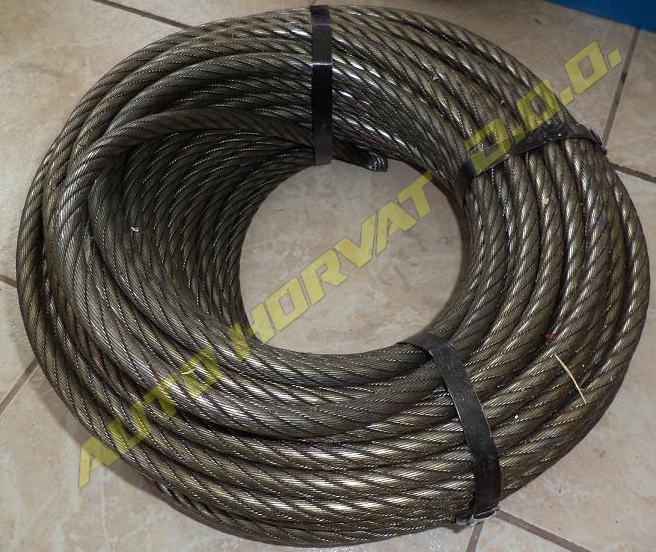

Kako mogu vidjeti to je obična sajla i sklona je oštećenjima. Dobro izgleda. Međutim ako je 11mm to je tanano za traktor koji pogoni to vitlo. Kad bi imao presanu sajlu dobio bi oko 30% jaču. Ako ti puca na 0,5-5metara to je zona koja trpi velike sile traktora i udara a ne samo konstantnu snagu vitla, i to je normalno jer spada u potrošni dio. Ako pukne na pola onda je nedovoljna za tu snagu. Dijelovi sajle I lanci su potrošni nekad puknu kad se i ne očekuje jer su nekad pretrpeli veliko opterećenje koje je ostavilo trag.
Neznam koliko radiš nekad sam u sezoni trošio 10 omči i 2-3 lanca, 2-3 klizača polomita ili izgubljena, od 120 met 14 ili 15 mm sajle dotjeram do 50, jednostavno da moraš odsjeći dio jer je kao jež ispucala, ali to je cijena rada i troškova zarade.
3,637
Vidi kad podigneš trupac I traktorom voziš taj dio sajle dodje negdje oko koloture, kad skrećeš u velikom zavoju, nekad trupac udari u vitlo I zaglavi napravi polugu i gura traktor pravo, tad sajla trpi više nego obično.
Ovako izgleda presana (zaboravi na ovaj struk sanacije) većina niti je presana.
