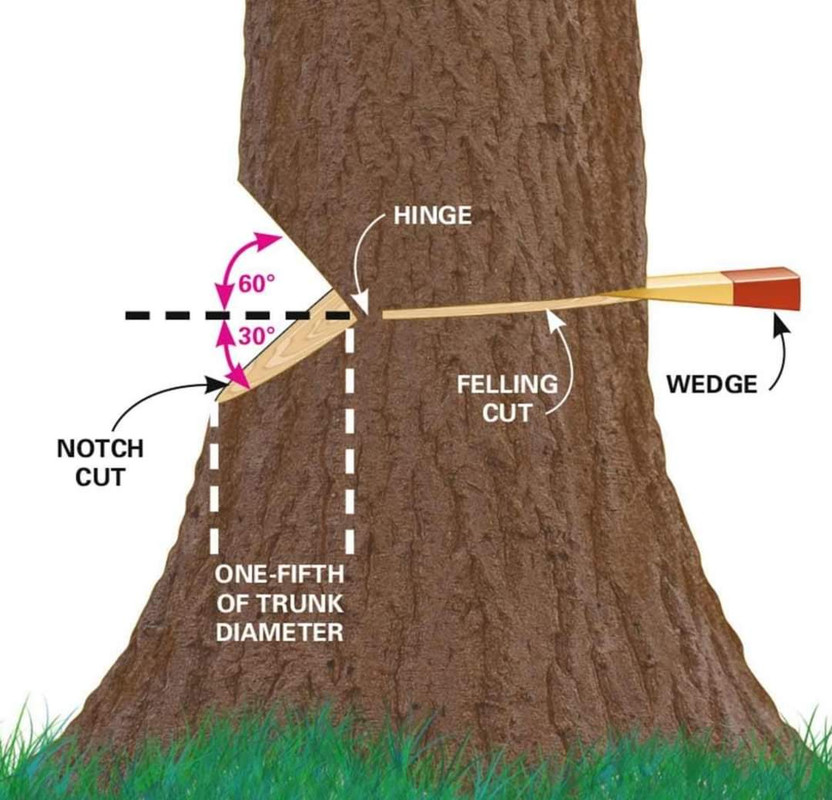

Poštovani ljubitelji šuma i radova u šumi, svima ljepi pozdrav od vašega kapetana duge plovidbe☕⛵
Imam jedno pitanje jer nikad to nemrem skužit kak je po školskom kad se ruši drvo.
Znači radi se o sljedećem :
Ova slika je kakti po školskom rušenju, ali ono kaj mene zabrinjavaju i mući ova kajla, radi se o tome da neznam kak ona mora bit duboko odrezana, jel je dost širina vodilice ili kak to odmjeriti? 🌞🪵🪐
Mozda ti ovdje bude jasnije Screenshot_20231002_192035_Microsoft 365 (Office).jpg
