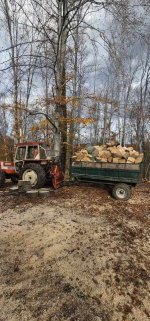

sluzbena racunica je nekih 13m u metricama...
To bi bilo nekaj malo vise od 3 klaftre drvi...a bilo je i malo vise od toga...
Tanje rezali na metar i kalali, deblje odmah na furke za cjepanje...brijesta morali na furke jer deblje idu samo s kajlama...
