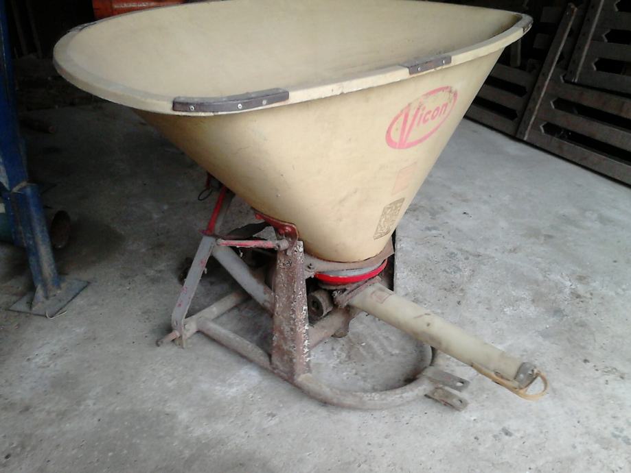

Čestitke na kupnji stroja,koliko je kila kapacitet i to garant uzeto na sajmu
Marko355
16 Lip 2008
5,635
Što paziti na njemu? Kako pravilno održavati i koristiti mehanizam?
NEWHOLLAND
15 Srp 2010
6,075
Da ne lupa kad se upali. Onda znas da je ekscentar pri kraju, a on je oko 1000 kn. Ja sam svom neki dan sve izmjenjao. Izaslo me nesto preko 2000 kn. S obzirom da smo uzeli polovnog i 15 godina samo podmazivali ovo je ok.
Odrzavanja nekog nema. Samo podmazi i operi poslje. Malo ulja u ljevak i to je to.
Gledaj da je mehanizam za namjestanje sirine ispravan jer je on oko 700 kn, a i njega sam promjenio. Raspali se lezajevi i pokidalo. Pricam o ps602 mada mislim da su isti. Komplet cijeli mjenjac je oko 6500 original.
