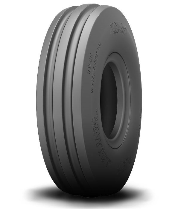

31,486
Originalne, za tačke, su 4.00-6 ili 4.00-8, kakve su i na Panoniji.
Ove s tri crte imaju znatno deblje meso i između ripni, a na ripnama skoro 1cm.
Osim toga, malo su manje jer su im dimenzije 3.50-6 ili 3.50-8.
Širina (balona) gume ispadne zavisna o širini felge.
Imam 3,50-8 na tačkama i ona je uža nego ove na SIP-ovom okretalu, upravo radi uže felge. Dobre su im strane držanje pravca i jto kaj gotovo da ne skupljaju blato i sijeno, jer su glatke.
Pretpostavljam da si mislil na ove:
Kupi ili Kenda ili Sava. Ove kineske mi baš ne ulijevaju povjerenje.

Da da takve iste. Cca 100-njak kn je komad, samo se nisam oko proizvodjaca raspitivao puno
