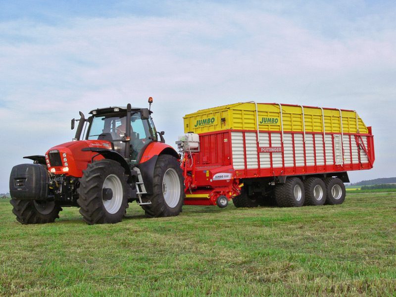

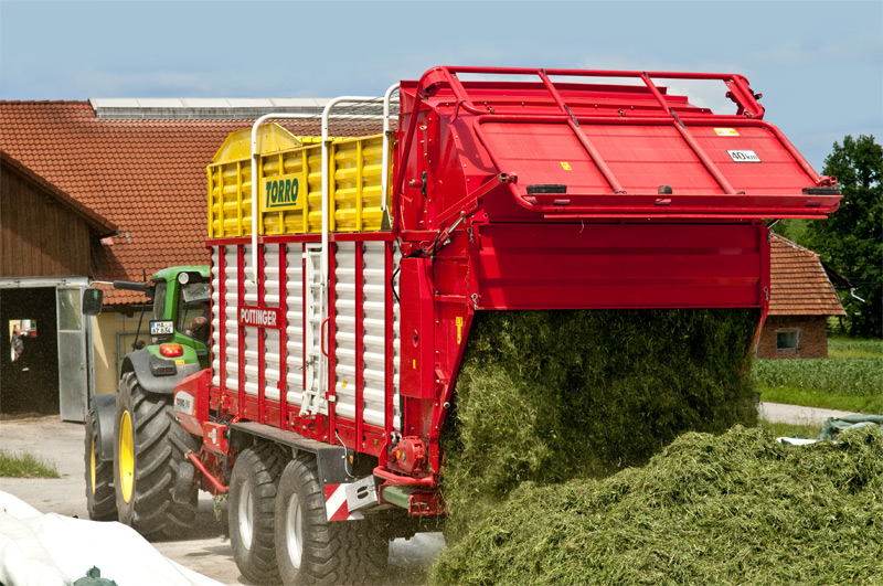

Pottinger samoutovarne prikolice - jedne od najboljih

Ne znam koja mi je slika bolja od koje ... ipak ova predzadnja :D

Zar potinger Jumbo nije THE prikolica te namjene?
Kako ljudi pisu vani po forumuma to je kralj samoutovarnih prikolica za sjenazu...

U Njemačkoj prva liga: Veenhuis, druga liga: Mengele, Kemper, Krone, Claas.
Poetinger ima zadnje serije lošije. Konstrukcija je iz nekog savijenog lima.

Pa zar samoutovarna prikolica neistovara sama, kada se podigne ona vrata iza.
