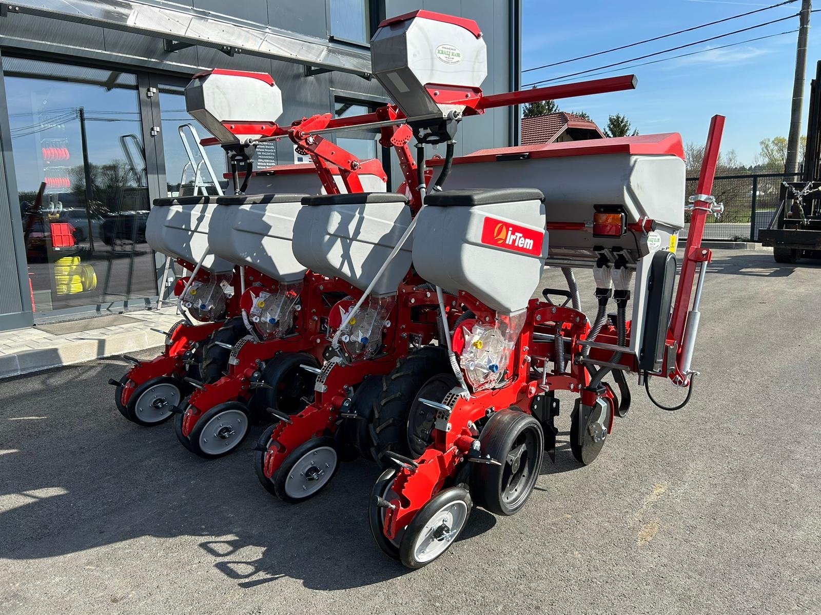

Ono što sam vidio i kroz već koju godinu službe Sakalak ili Ozdoken. Pokazale se odlične, imaju dobre zastupnike, kažem to najviše zbog dijelova. Preporuka za njih, ja bi osobno jednu od te dvije, ostale nisam gledao i ne bi ni uzeo nijednu drugu, što ne mora značit da su loše. Za Irtem kod susjeda kažu da su dobre, e sad...
