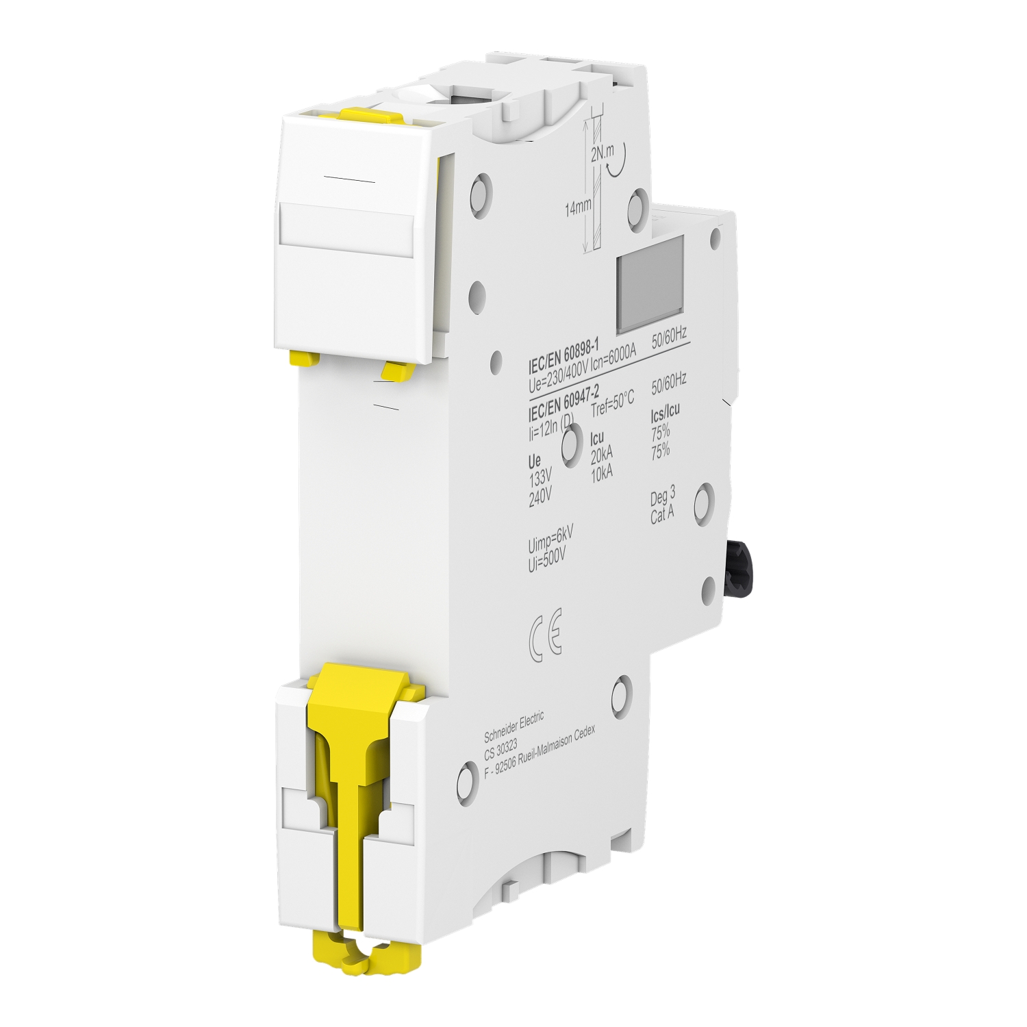

Misliš na ovakav D krivulje?
Može li dulje vrijeme do njegovog okidanja naškoditi "normalnoj" instalaciji 2,5 mm² ili nekom uređaju?

Termička krivulja je ista, zato ti velim da ne trebaš mijenjati nazivnu struju, već samo tip.
B, C i D označavaju tip kratkospojna zaštite, odnosno veličinu prekostruje pri kojoj prekidač trenutno okida.
B je 3...5, znači 48...80A.
C je 5...10, znači 80...160A
D je 10...14, znači 160...220A
Ak za probu postaviš B20A, njegov prag prorade je na 60...100A.
Ak on ne proradi, onda slobodno postavi C16A.
