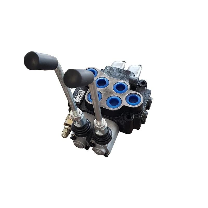

Ajmo štorkoznalci jednan savjet brzinski.Dodali bi još jedan dvoradni razvodnik uz postojeći.Da li se može tlak s pumpe uzeti t-razvodom prije postojećeg ventila.Ovaj dodatni isto ima ventil pritiska na sebi i povrat + 2 izvoda za cilindar.Radi se o štore 502.
31,499
Ne.
Trebate presječi tlačni vod između pumpe i hidraulike, i vod s pumpe dovesti na P priključak dodatnog razvodnika, a na njegov C priključsk dodati nipl za CO priključak, tak da se dobije tlačni vod ("power beyond") i s njega napojiti postijeću hidrauliku. T priključak (beztlačni povrat) odvesti negdje na poklopac hidraulike.

Hvala na savjetu samo što mi se čini da taj razvodnik ima p,t i c1 i c2 priključke.To je tvornički dodatni razvodnik od imt traktora koji su imali još jednu malu pumpu za vanjsku hidrauliku.
2,918
Vidio sam na oglasniku da čovjek prodaje razvodnik koji se montira umjesto postojećeg i ima sa dvije i tri ručice, koliko sam vidio ne treba nikakva prepravka postojećih cijevi, ja sam za univerzala uzeo razvodnik iz rosija i trenutno je spojen na njegove izlaze, mana mu je ako blokiram ručku da ide ulje stalno kroz dodatni razvodnik onda ne diže poluge. Moram isto dari složiti crijeva da složim kako treba.

Odlična stvar osim što je u Srbiji pa pitanje da li se može dobaviti.
31,499
Kod mene je tak tvornički. Npr. podižem malčer ručicom unutarnje hidraulike. Ako prije nego digne do kraja uključim bočni pomak, podizanje se zaustavi, a nastavi se kad prekinem protok za bočni pomak malčera. Pumpa je jedna i ja sam si protumačil da su tak složeni prioriteti: 1. volan, 2. vanjska hidraulika i 3. unutarnja hidraulika (podizne ruke). Pretpostavljam da je pumpa podkapacitirana da bi moglo sve delati istovremeno.
