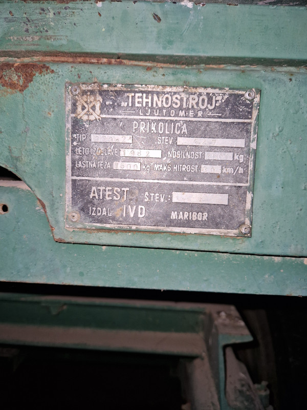

4,266
I ja imam 2 tehnostrojke doma u istoj situaciji...
A bilo bi dobro da se riješi papirologija..
@ROADRUNNER koji bi to zahtjeve mogli imat? Uredno su pofarbane, kočnice imaju, jedino su gume još Savine original.. Možda bi to bil problem? 🤔

Je, tu je i kod mene broj šasije.
Samo ima tri broja, valjda je to to.
