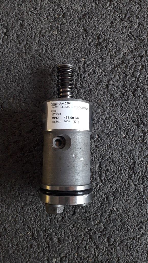

Da traktor ima servo.Sve dok drzim gas poluge spadaju strmu cim pustim gas poluge se podizu i kad dignu do kraja onda podzu svako par sekundi da trzaju(poskakivaju)
Jel moguce da je do ovoga na slici sto je
Proizvođač pumpe je Hydro
Desavalo se i prija ovo sto spusta pod gasom i sto poskakiluju poluge.

Pumpa je ok, dobar odnos cijene i kvalitete.
Na slici je glavni regulacioni ventil hidraulike i mozak cijelog sistema. U pitanju je posljedica neke kemije, dakle teško je procijeniti jer mi nije poznato koliko si vlasnik stroja, i što se radilo po hidraulici. Ljudi kad počnu problem se hidraulikom, po pitanju trzanja u radu, krenu u kemije s glavnim regulacionim ventilom, a da ne poznaju rad istog, pa po slobodnoj procjeni, podbacuju improvizirne podloške pod klipiće u unutrašnjosti ventila, dodaju utore po istima, ubacuju dodatne gumice, pojačavaju ili mijenjaju opruge, s očekivanjem da će nešto pametno napraviti, a popravka nema. Razvodnik radi s preciznošću 5-6 mikrona, a kad se isti istroši već od 7 mikrona kreću problemi, da se grubo izjasnim, ne štimaju tlakovi unutar razvodnika a time se remeti kretanje klipova koji svoji bridovima preklapaju provrte i reguliraju rad i smjer toka hidraulike.
Vidim da su se na tržištu nedavno pojavili i zamjenski glavni regulacioni ventili po bagatelnoj cijeni (za TD 40-55 ) ih ima za 450 kn, dok je original oko 1500 kn. S originalom imam iskustva i radi ih Hidraulika Kutina, prva su ugradnja za Deutz Fahr i dobra je roba. Iskreno da mi je potreban mislim da bi probao sa zamjenskim jer za tih cca 450 kn ako ne valja ne bi propao jer je sigurno bolji od neispravnog starog, a cijena je ok. Čak su bili 375 kn pred par mjeseci a sad dok sam tražio linkove vidim da su malo digli cijene.
Također treba provjeriti sigurnosni ventil na cilindru u kućištu hidraulike, moguće je špena ili neka nečistoća podletila pod njega pa na leru propušta manje i uspije podignuti a pod gasom probije pa padaju poluge.

Po svemu ovome izgleda da je do glavnog regulatora hidraulike (to je onaj okrugli dio na kućištu, 17ključ i inbus8).
Možda za početak skini poklopac hidraulike izvadi ulje vidi položaj polugica koje su spojene s gl. regulator om. Njega ćeš tak ionak vadit jer moraš promjenit gumice, pregledat ga, očisti njegov ventil s kuglicom... Naravno promjenit manđetu na klipu, i gumice na scv, filtere.. Ujedno aako propušta na polugama na podiznoj osovini promjeni i tu manđete+plastike..
Taj gl regulator je zanimljiva stvar - puno puta se dogodi i to da se i on mora zamijenit da prestane trzanje i sve ostalo...... ako dođe do tog puno ne razmišljaj?
E sad neka moja logika: ako se puno radi s SCV... I tamo se poderu ventili i dolazi do propuštanja ulja di ne treba pa s time i radna/glavna hidraulika lošije radi.

Dakle promjenio sam glavni razvodnik, mislim da sam ga dobro metnul iz drugog pokusaja, mislim da nisam ostetio gumicu.
Promjenio sam i mandjetu na klipu, filter i ulje.
E sad, hidraulika fino dize, plug je bio pidignut 2 dana i tek je neznatno pao.
Orao sam, stavim onaj preklopnik u gornji polozaj i sa glavnom ruckom stelam dubinu, tj spustim malo, tamo do oznake 8 otprilike.
To radi, regulira dubinu jer ako onaj saraf sa ruckicom zategnem tad plug propadne da ga traktor ne moze vuci.
E sad problem...
Ako je ona rucica u donjem polozaju ponekad digne plug ponekad ne.
Takodjer kad dodjem do kraja brazde i trebam se okrenuti (rucica gore) ponekad digne odmah, ponekad tek nakon sto cuknem traktorom naprijed ili nazad, ocito kad topling pomakne nesto tamo gore.
Vjerujem da to nije normalno.
Taj razvodnik je turski i kosta 890kn, navodno je dobra alternativa ovom kutinskom do kojeg u tim momentima nisam mogao doci. Ali u odnosu na neke iz masive ovajje izgledao kao svemirski brod (bolje)
