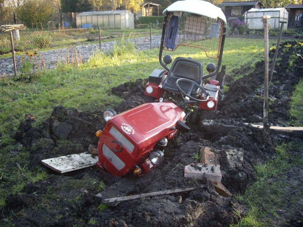

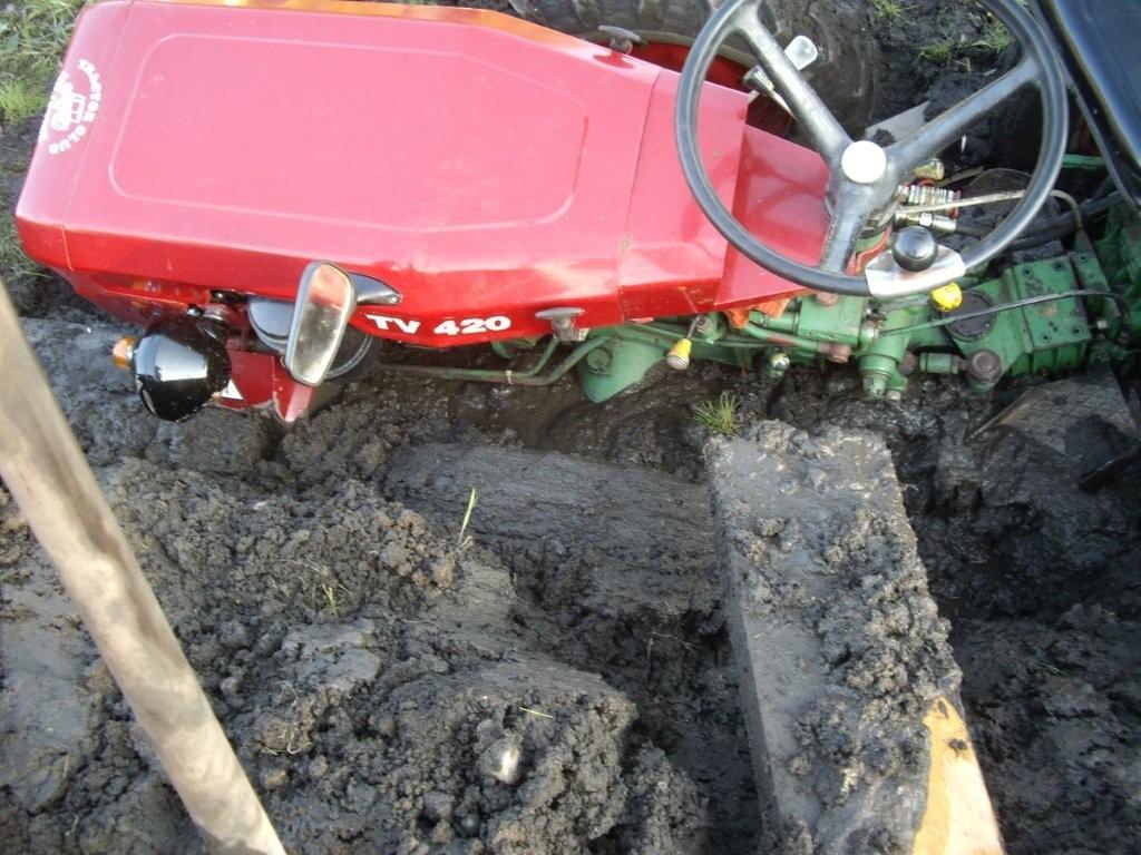

pokusaj oranja... neuspjesan
dosao me izvuci jedan Ford:tractor:...malo se i on namucio al je uspeo ;)
plugove u vis i pravac kuci.:icon_winkle:

al kad kad desi se, pa moram zvati nekog veceg traktora u pomoc... al to se desi jednom u dve tri godine.a ovaj put mi bio baksuz dan,pa nakon sto su me izvukli iz tog blata, otisao odmah da orem jednu bastu gde je trava bila visa od metra.jako se sakuplala na plug pa sam cesto podizao plugove i vracao malo u rikverc da spadne nagomilana trava pa opet produzim...al pri kraju ,tomica mi nasedne na kup nagomilane trave i ni makac vise.stavljao sam kamenje ispod tockova....pokusavao na sve moguce nacine...i na kraju otisao po svog IMT a,zapeo ga sajlom i izvukao onako ugasenog bez coveka na njemu...ma tog sam se dana bas namucio.
